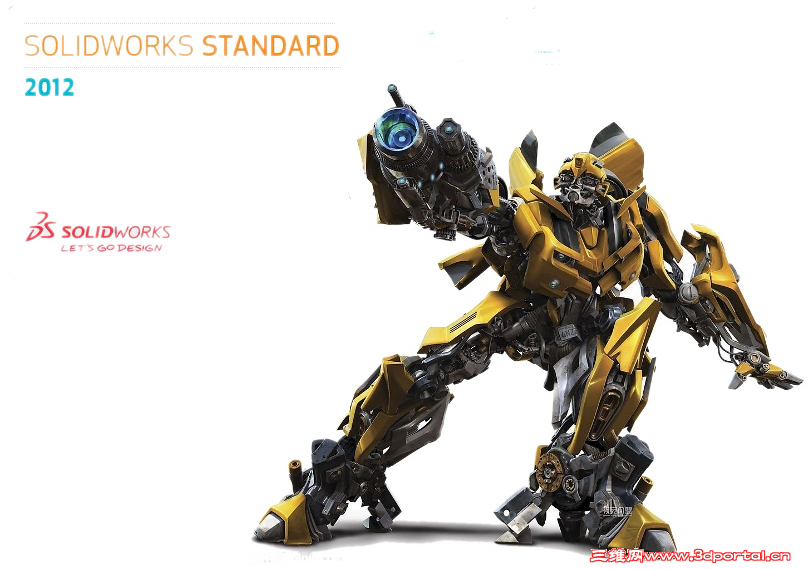

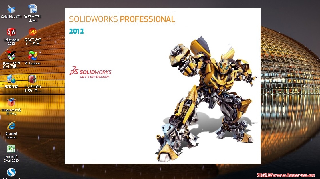

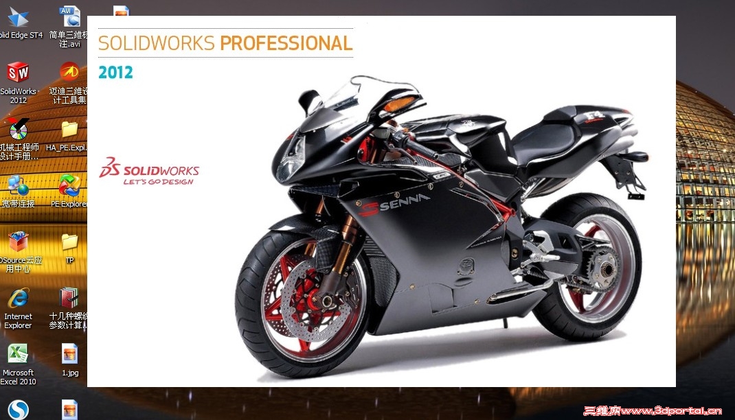

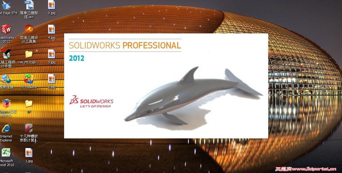

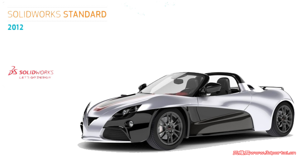

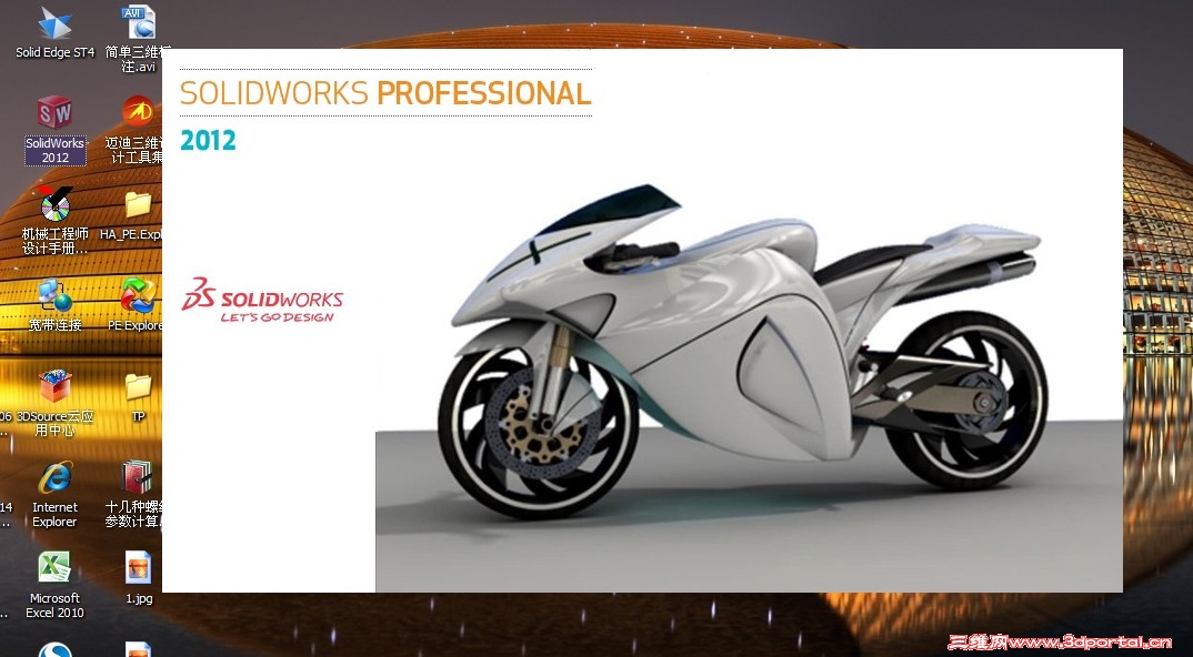

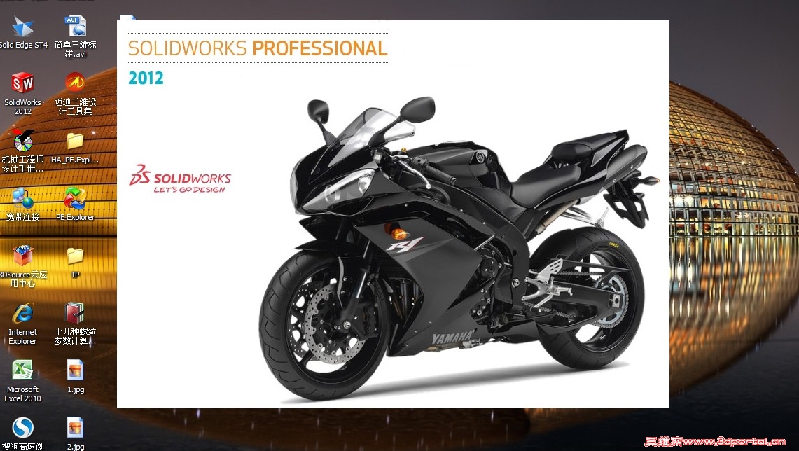

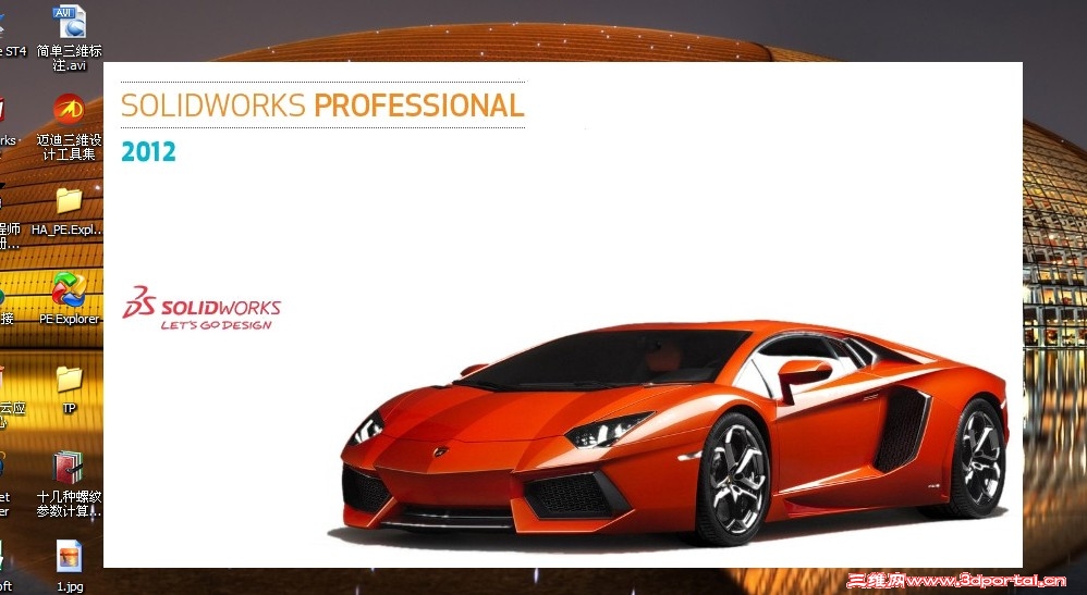

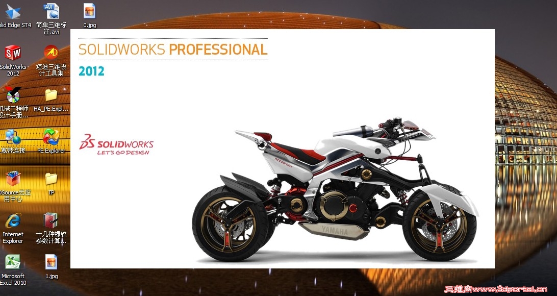

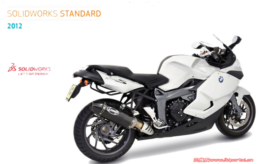

' U3 l2 a4 J+ v' z7 Q% s今天事不多,把SW2012的启动画面修改了一下,根据自己的偏爱使其个性化一点:):)……
修改后启动画面
修改后启动画面
修改后启动画面
修改后启动画面

发表于 2013-4-21 22:11:49 | 显示全部楼层 来自: 中国江苏苏州
如何实现的啊,LZ能分享方法么?
发表于 2013-4-22 01:00:49 | 显示全部楼层 来自: 中国辽宁本溪
这个是怎么改的?
发表于 2013-4-22 07:43:30 | 显示全部楼层 来自: 中国浙江嘉兴
楼主能出个简单的教程吗?顺便传一下你的图片文件。
 楼主| 发表于 2013-4-22 08:02:17 | 显示全部楼层 来自: 中国安徽蚌埠
licoolicoo 发表于 2013-4-22 07:43 static/image/common/back.gif
4 z0 I2 c0 f  G. T& r" n楼主能出个简单的教程吗?顺便传一下你的图片文件。
$ O* \$ X& M8 A2 B- f
白天没时间,等下班回家在简单说明一下修改方法和上传修改的图片吧……

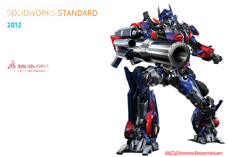

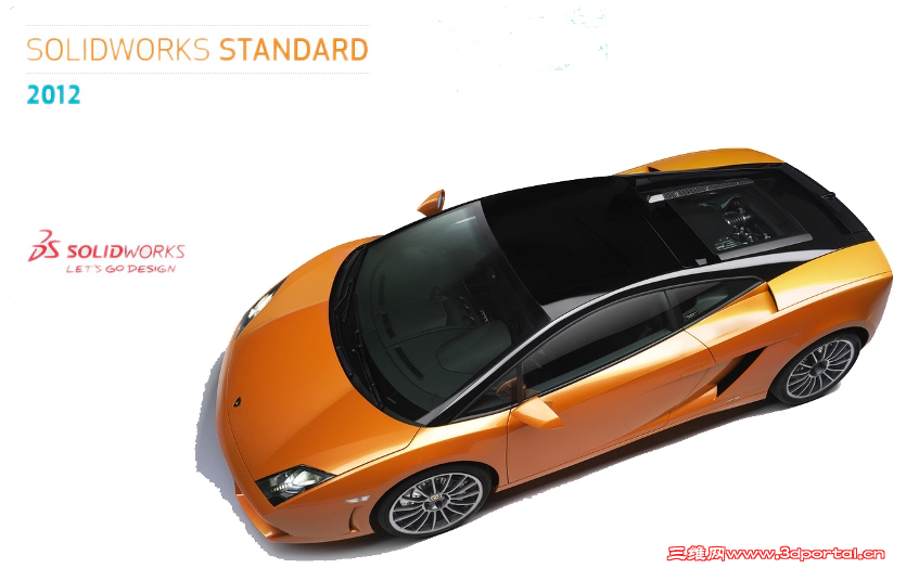

 楼主| 发表于 2013-4-22 14:19:52 | 显示全部楼层 来自: 中国安徽蚌埠

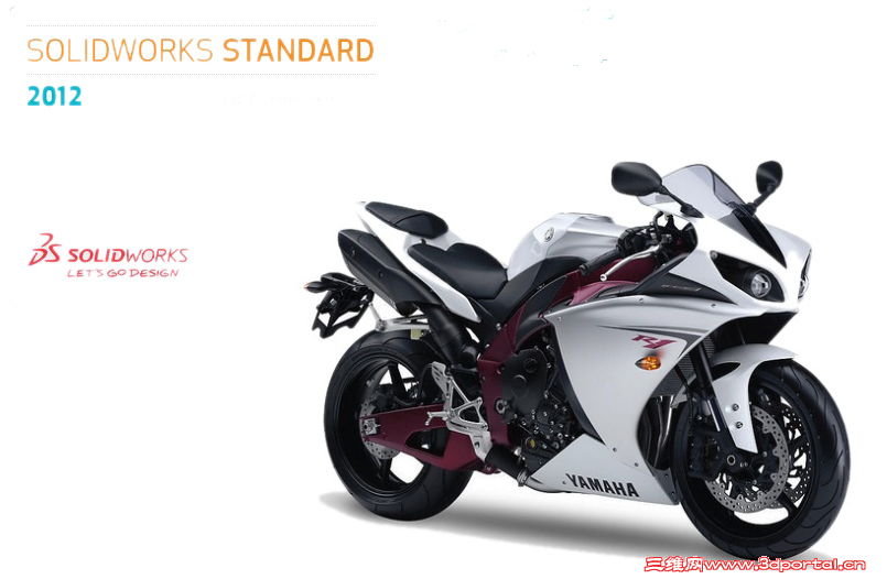

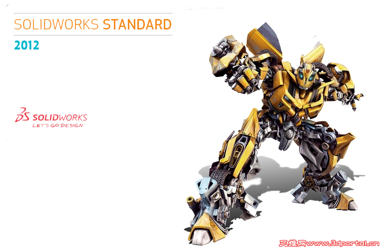

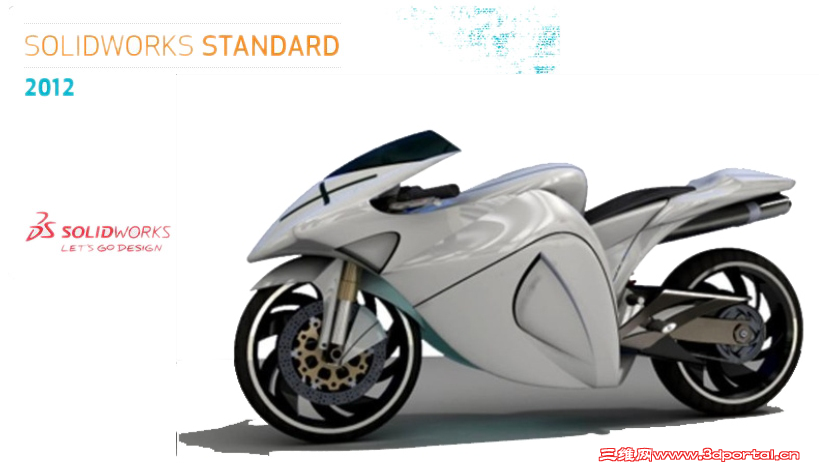

再来发几张修改的启动图片……4 w$ }! z. ]( \
修改的启动图片.rar
2.84 MB, 下载次数: 81

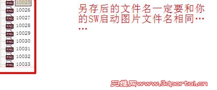

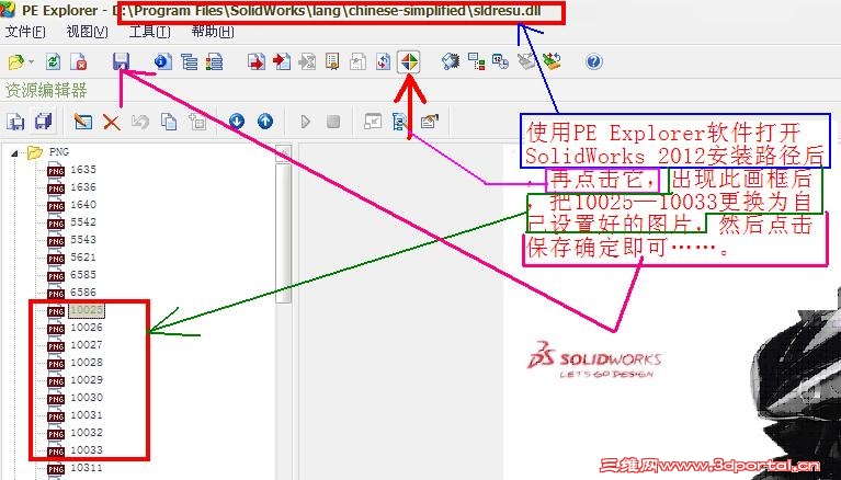

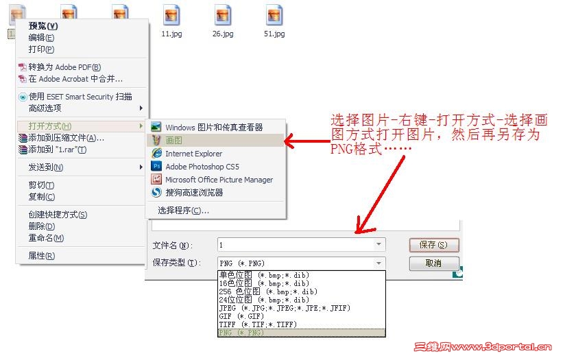

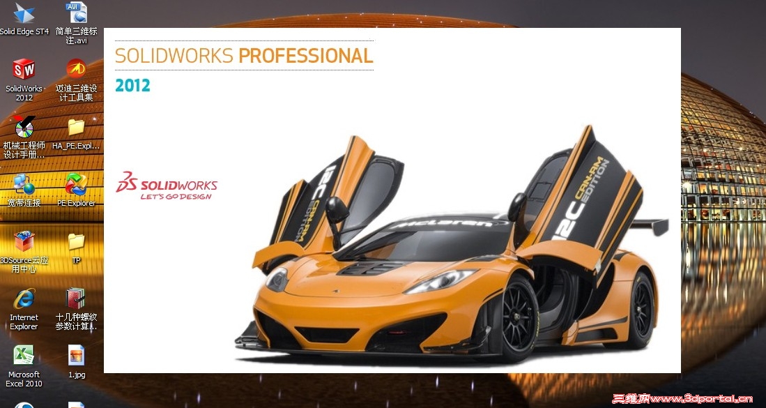

 楼主| 发表于 2013-4-23 12:32:43 | 显示全部楼层 来自: 中国安徽蚌埠
具体方法见图说明……

发表于 2013-4-24 08:32:35 | 显示全部楼层 来自: 中国浙江绍兴
楼主你好,我自己把JPG格式改成PNG格式。替换后不能用,下载你附件的图片OK,如何设置自己的图片啊!1
发表于 2013-4-24 08:44:12 | 显示全部楼层 来自: 中国湖南长沙
还是没看懂怎么弄的
 楼主| 发表于 2013-4-24 09:40:04 | 显示全部楼层 来自: 中国安徽蚌埠
sonne2010 发表于 2013-4-24 08:32 static/image/common/back.gif& H9 X* c' ?$ ~% c
5 Z, h& T. s; T6 Z1 e6 R9 X9 J$ M具体操作见图……
发表于 2013-4-24 10:37:11 | 显示全部楼层 来自: 中国浙江绍兴
本帖最后由 sonne2010 于 2013-4-24 10:39 编辑 " X. x. ]/ P" c6 @9 M) r( [3 w9 H  k
wwwzzzvvv 发表于 2013-4-24 09:40 static/image/common/back.gif6 H/ `% A, p( e: q, M1 k) v
具体操作见图……
" |3 T: `( c! s
谢谢,已搞定。已我签名命名的sw,哈哈!!
