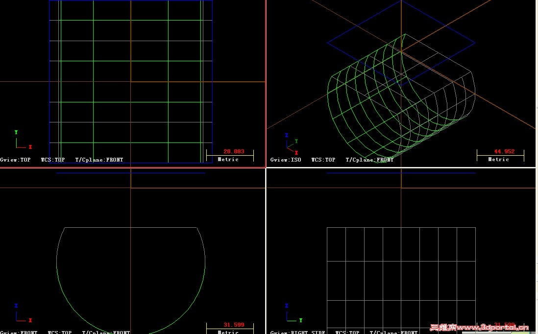

如题,用MC编程加工一圆柱面,铣出一个平面来,怎么样才能最省时间呢?
( y- A/ u5 q7 w$ q; N6 s9 j2 X经常出现刀具大部分在材料外的状态,这样就不如手工编程,那样可以让刀具大部分在材料内,就省时间了
4 ^/ I+ p" f( m  N1 n5 n" z难道软件就没法实现类似的效果了吗?

圆柱是立着放还是横着放的?

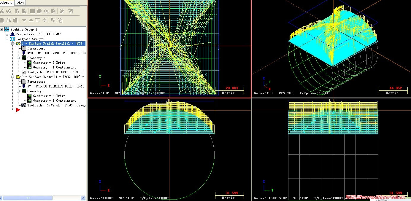

做个毛坯用殘料加工

立式加工中心,水平放置

8 l# J+ B& }- g, Y  k1 g" o1 {在X6里利用毛坯加工就好了.

7 ^: f, k9 Y- J* R3 g; l2 }& A  L是建立毛坯吧,毛坯跟实际毛坯件一样,就不用使用方坯了。
$ i/ c& a! _# y, i0 }+ x3 U5 P8 t宏程序可以在第一层走单刀,第二层根据实际的加工范围,刀具延伸出2mm,决定是两刀还是三刀,每层都这样,软件能实现这样就好了

发表于 2013-4-23 16:00:18 | 显示全部楼层 来自: 中国福建福州
楼主也可以这样做~
发表于 2013-4-23 17:34:27 | 显示全部楼层 来自: 中国吉林延边朝鲜族自治州
3楼,5楼是正解。
! M" L( _$ F- d2 F7 w你机床上装夹的毛坯是什么样的,你电脑里也建立相同的毛坯即可。保证让你刀刀见肉。

是啊,只是吃的多点和少点的差别,吃少了就会浪费时间把,即使是使用了恒定材料去除也是慢
 楼主| 发表于 2013-4-24 07:50:47 | 显示全部楼层 来自: 中国山东潍坊
39076300 发表于 2013-4-23 16:00 static/image/common/back.gif5 b6 S0 [% Q" M; d
楼主也可以这样做~
! t( q: i, F( n, Q# k# U5 }
谢谢,曲面加工用的很少,看样子好像是残料加工吧
