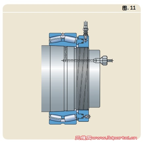

轴在套轴承的位置钻一个孔的作用是什么。因为本人不是机械专业,还请设计师们告知。3 }1 E/ `# I# O# S. `/ _& q6 S
参考下图

按我的理解,这个轴和轴承之间应该是过盈配合,润滑油是为了润滑轴承与轴呢?还是为了润滑轴承中的滚珠/滚轴。
发表于 2013-4-24 08:58:56 | 显示全部楼层 来自: 中国广东汕头
RE: 求教:轴承与轴的问题,请进
通入高压油用于卸下轴承。因为内圈与轴是过盈配合,这样卸下的轴承可重新使用。

是通入高压用来油拆卸轴承的,这种结构轴承过盈不大。

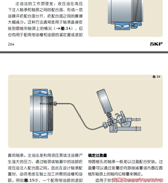

发表于 2013-4-24 15:33:37 | 显示全部楼层 来自: 中国湖南岳阳
参考SFK轴承安装与拆卸。大型轴承才这样安装。

发表于 2013-4-24 23:16:32 | 显示全部楼层 来自: 中国浙江台州
大多数情况下这种孔是用于润滑的。楼主的图表示的不是很清楚,从位置看在轴承内圈以内我觉得是为了方便拆卸。

发表于 2020-7-16 10:20:04 | 显示全部楼层 来自: 中国辽宁沈阳
TKG-09 发表于 2013-4-24 15:33
5 Z. H) F* e" t! Q. D% T参考SFK轴承安装与拆卸。大型轴承才这样安装。
' n  Y' `6 F) u/ m& `) }) C# i4 U! A
这张图看的很明白,谢谢
