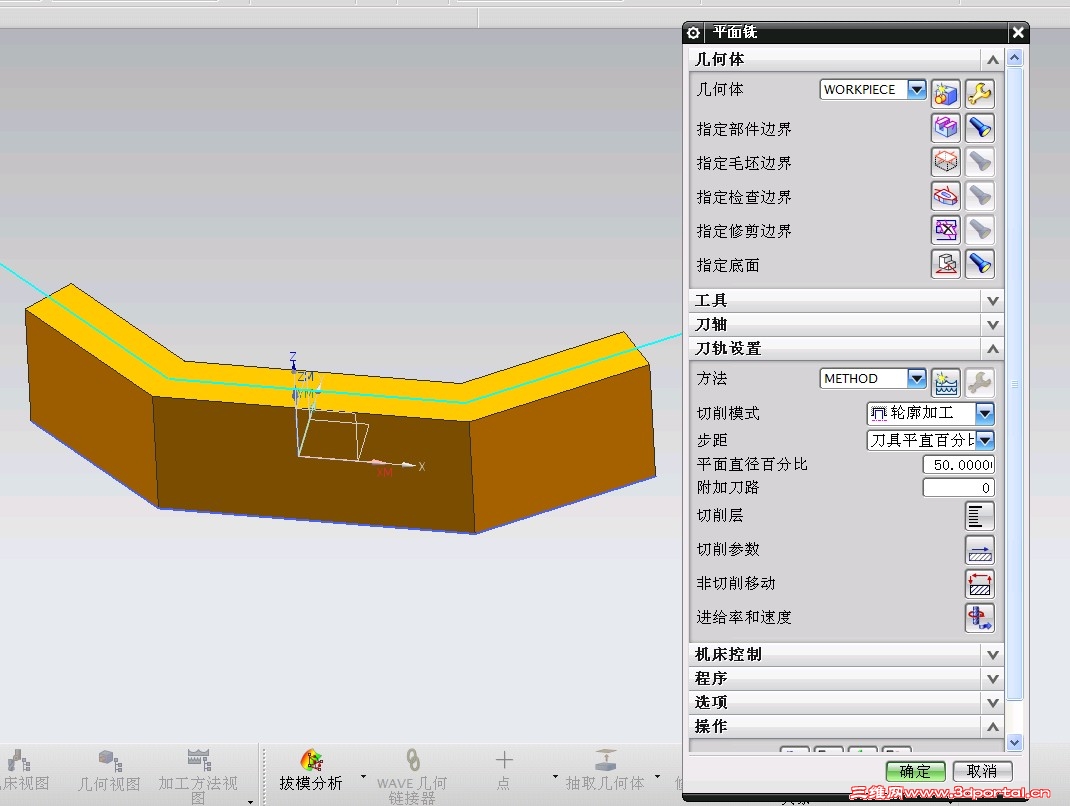

QQ截图20130424133152.png 我想要刀轨顺着面的中心 这样一刀铣下来,应该怎么弄 。各位大大们帮帮我啊

上图上来8 A7 o  m1 E- s1 x# J
我帮你弄
发表于 2013-4-26 12:14:52 | 显示全部楼层 来自: 中国北京
走线把 ,效率第一

走轮廓就可以了

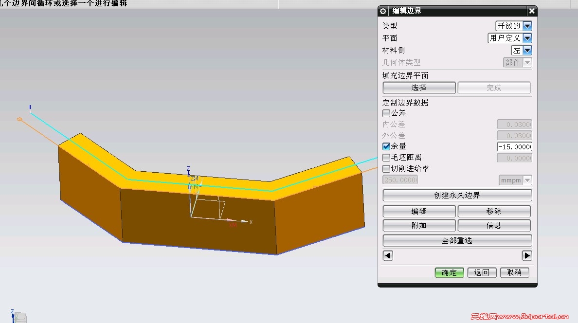

发表于 2013-4-28 07:47:19 | 显示全部楼层 来自: 中国山东烟台
你看看把,是不是你需要的那种, I8 S) |7 w( z5 D8 l4 j
发表于 2013-4-28 07:48:34 | 显示全部楼层 来自: 中国山东烟台
没有做线,直接在图上遍的,延伸部分是通过延伸起点和终点做的
 楼主| 发表于 2013-4-28 16:42:48 | 显示全部楼层 来自: 中国湖北宜昌
mengfansheng 发表于 2013-4-28 07:48 static/image/common/back.gif& c: U! m0 \& O* E1 z: k. K9 n
. v1 U$ u- Q! K0 G; X' Q. f3 p非常感谢 使我又进步了
. {0 Z8 n9 H" b2 {3 b6 V8 c 我用了另外的办法,在面的旁边做个干涉检查体 就可以

走中线可以的吧 这样效果及效率都比较高效点 编程复杂一点 如果批量大也是很好啊

发表于 2014-1-2 15:46:37 | 显示全部楼层 来自: 中国上海
也可以先偏置一条中心线出来。然后走中心线就可以了
