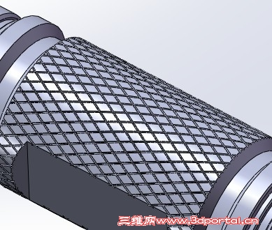

[img][/img]1 H+ C6 J7 ]5 p
发表于 2013-4-26 15:34:04 | 显示全部楼层 来自: 中国浙江宁波
是这种么?
