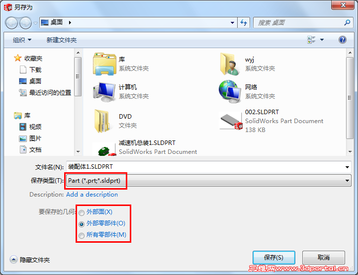

SW装配图中的零件怎么单独导出?

如果是单独保存为零件 见上图

导出零件,你可以直接另存么
发表于 2013-4-25 09:12:52 | 显示全部楼层 来自: 中国江西南昌
若楼主装配体中的零件是在装配体中画出的  ,你只需打开另存下就可   但是这样的零件今后修改就要在装配体中改   零件不能单独修改。

谢谢!恩我是要把装配体以X.T格式导入ADAMS中,我是想问SW软件能不能将一个装配图的零件一一另存为X.T格式?或者这位捧油,你懂不懂得如何通过SW导入ADAMS实现齿轮啮合呢?

ADAMS2013直接由SW接口 不妨试试
