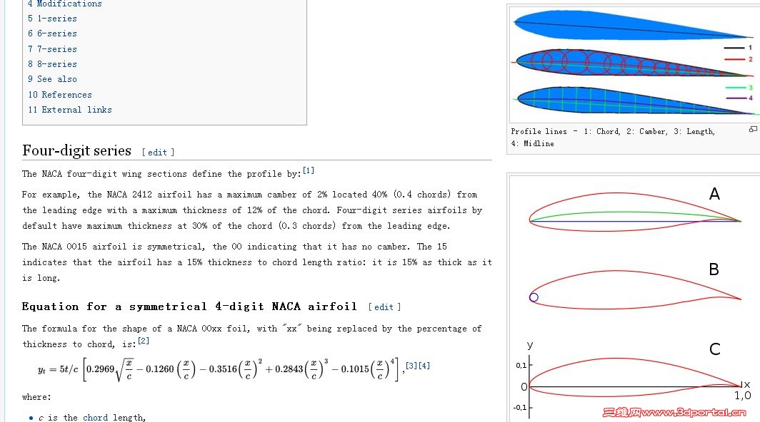

发表于 2016-7-28 17:55:29 | 显示全部楼层
建立风机叶片模型
风机叶片,在相关的风力发电机设计中都有提到叶片选型,是有成熟的叶片形状。
# e6 \6 r* G5 K$ [7 W$ i# b比如:NACA44xx和NACA230xx,: s+ U  Y2 \2 y1 o: a4 [1 b, Q
4 g0 Y% \4 @& k3 k7 u) X7 z! P
1.JPG.jpg ' l) f  }9 l% x) @
