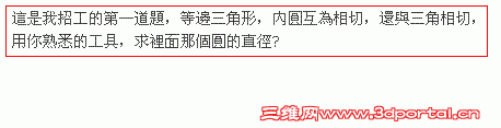

[已解决] ug網看到的,據說是招工考題
发表于 2013-4-25 21:59:58 | 显示全部楼层 |阅读模式 来自: 中国台湾
本帖最后由 a077216175 于 2013-4-25 22:09 编辑 2 Y) P5 K3 V8 e- b1 P+ F
6 F! W9 s) l" A/ ]3 i2 H% ~ug網看到的,據說是招工考題。
发表于 2013-4-25 22:15:25 | 显示全部楼层 来自: 中国湖南长沙
没看明白要考的是什么
 楼主| 发表于 2013-4-25 22:21:56 | 显示全部楼层 来自: 中国台湾
本帖最后由 a077216175 于 2013-4-25 22:32 编辑 ; }( d8 V) _, }: Z% w$ w, d
" Y7 q- F5 o- D就是這樣
# w# W9 J( R* A- b3 a9 S+ ?) r我引用原文如下:0 I8 p8 A" {5 Z7 d( s3 ]

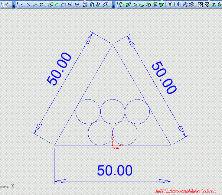

只要是有约束功能的软件画这个都狠简单啊- e  x4 W: I; @0 G

我之前是一直在it廝混,我因而才一看到它也不禁意給它下一大跳,腦海馬上湧現一堆畫法幾何。
发表于 2013-4-26 11:57:20 | 显示全部楼层 来自: 中国浙江绍兴
用电脑倒还简单,如果没电脑那惨了
发表于 2013-4-26 12:25:05 | 显示全部楼层 来自: 中国江苏常州
就画这个也太简单了吧,用草图约束) G# x& ?5 H9 M7 |7 m4 f
发表于 2013-4-26 13:24:43 | 显示全部楼层 来自: 中国天津
这个用CAD 怎么画出来?
发表于 2013-4-26 15:14:47 | 显示全部楼层 来自: 中国四川达州
用三角函数+2元1次方程解题。。。

+ X( A, I$ L; z& b+ F: p7 x先不管三角形边长,全部画好后用比例的方法

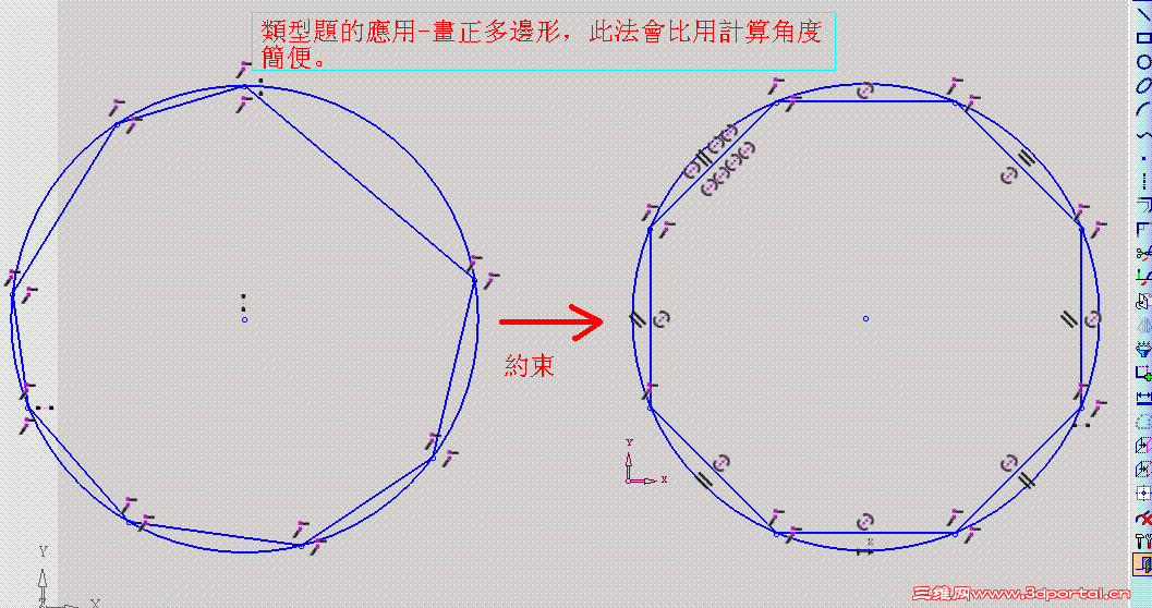

類似想法的推演應用。
