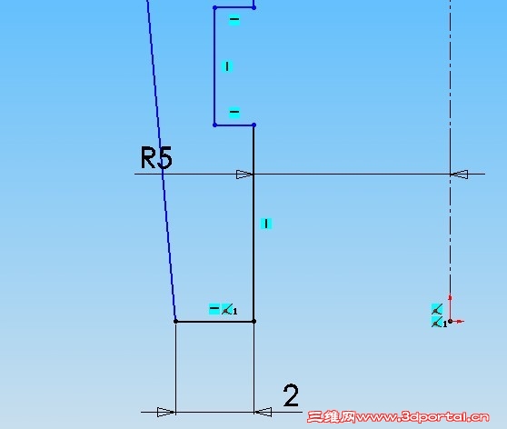

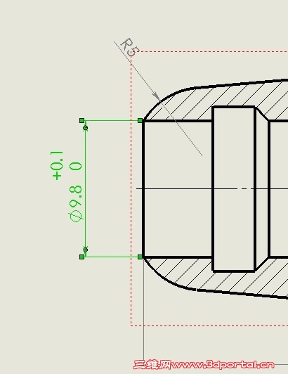

请各位帮我看看,有时我零件图的尺寸和工程图的尺寸有些小误差,例如零件图草图绘制的是R5,而在工程图中尺寸则为¢9.8;这种情况偶尔会有发生不知道问题出在哪里了,每次我都得将零件图重新绘制一遍。
零件绘制图--拉伸旋转
零件绘制图--拉伸旋转

发表于 2013-4-26 09:45:20 | 显示全部楼层 来自: 中国广东广州
第1检查下剖面是否在孔中心,第2检查标注线位置
发表于 2013-4-26 09:49:31 | 显示全部楼层 来自: 中国辽宁沈阳
线不竖直,或者没剖正,仔细检查一下,不像是软件的问题。
