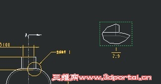

做工程图的时候放大比例居然是2:9,很莫名其妙的个数字啊,但是我的设置是设置成2倍呀?求解!谢谢各位达人!
发表于 2013-4-26 15:51:40 来自手机 | 显示全部楼层 来自: 中国广东深圳
你的主视图是多少倍?应该是主视图的二倍。
发表于 2013-4-26 21:50:05 | 显示全部楼层 来自: 中国广东东莞
你肯定是把主视图缩小了9倍,,放大2倍不就是 2:9 了么% y$ V: c' v5 Y! }$ N, H  M
 楼主| 发表于 2013-4-27 10:10:26 | 显示全部楼层 来自: 中国浙江宁波
我也不知道,主视图默认倍数在哪设置呀。。。
 楼主| 发表于 2013-4-27 10:25:37 | 显示全部楼层 来自: 中国浙江宁波
感谢啊,已经解决了
发表于 2013-4-27 18:51:24 | 显示全部楼层 来自: 中国广东东莞
287628094 发表于 2013-4-27 10:10 static/image/common/back.gif
5 r0 `  j. Z0 O! ]$ v7 v' W3 v9 M+ _我也不知道,主视图默认倍数在哪设置呀。。。
2 ]! v( _% Q6 i& M跟你的模板有关,,
发表于 2013-4-28 06:13:07 | 显示全部楼层 来自: 中国河南许昌
将view_scale_denominator的值设为 3600。
