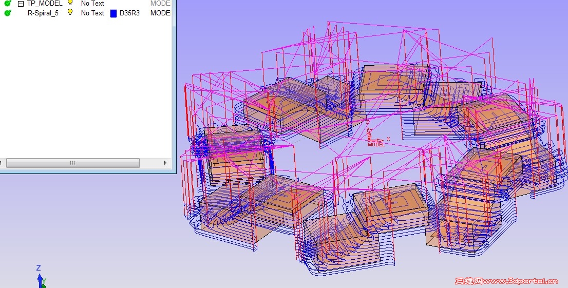

$ ~; b  s2 g; O13楼是利用了五轴毛坯做出的效果,其实并不是楼主想要的效果。再次附上13楼的思路文档,
- N7 Q! w6 @* U% }, W. v) k" x" M9 Z# c
如果按照此 ...
8 O% N) i- v$ g3 h
看了你的图档,你的方法错了点,所以按你的方法不能形成一个围圈形的毛坯,这也是你所说,需要4步来做的原因吧?需要4个方向?8 @! d; ?+ @& ^1 _
" }& |$ }( N: X4 L3 O2 K; @6 @其实用不着,围成一圈的毛坯,可以一次性解决好,一个刀路全部完成。* s) G/ Q' D% [& t2 C! U# _1 a

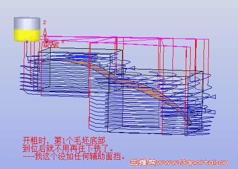

发表于 2013-4-26 23:05:14 | 显示全部楼层 来自: 中国四川绵阳
本帖最后由 密密麻麻 于 2013-4-28 10:07 编辑 7 l  O- f$ H( ?2 \% j2 U  t
: o0 c0 z  N1 l% m; {9 m" o
你的语言表达能力真够糟的,结合你2个帖子才看懂!# i( }7 P) R; F2 H* C2 H$ o  h8 b
+ ?2 C" h& B, W5 K2 ^$ i
你的根本不是问CIME为啥到不了底面,而是问CIME为啥不在毛坯底部止住?却继续往下铣?对吧?" U- u6 h2 c. L+ H0 b9 ^: ?. }
* D0 H2 N& ], j2 }3 L- g
按你的要求做了一个,是不是你想要的?$ \  B: W  x2 q3 p+ c5 [
, E$ w! a! ?( n: ^/ u% I% B- ^ 3.jpg 7 g! |& [& M3 b6 e" f0 s  U  o
/ s1 d0 n  U% n! w% U

发表于 2013-4-27 07:50:31 | 显示全部楼层 来自: 中国四川绵阳
qq115468637 发表于 2013-4-27 07:29 static/image/common/back.gif2 ~8 D- B' |' X8 Q# P2 t& l
哥们上个图看看
( w& @0 }& `* Q我那贴不是有图吗?
! }! q$ X; ?) Y9 a1 T9 w, H2 C+ B
粗加工不挡面,也能加工每个毛坯块的底部后止住。
: o) n: E4 b: r3 U2 c" d
0 w9 l! f0 w' U2 L$ p精加工的话,CIME有接触边界,一样的能停住。
密密麻麻 + 3 参与讨论
发表于 2013-4-27 08:14:22 | 显示全部楼层 来自: 中国山东青岛
tongyong3 发表于 2013-4-27 07:50 static/image/common/back.gif; }$ J1 }! g2 G* g* c
我那贴不是有图吗?3 t2 @+ U) m) f  |3 b$ h
/ @; m# o4 _% r/ G7 h7 p8 W
; u9 u% H) l' {& S) k+ I) T牛人,能否把你的加工图上传,学习一下?; U& @1 P; h( y1 B" l
为什么做不出图片3的效果呢?只能做成图片2的效果,9 i" v: q! f4 g
求方法!!!!!!!!!!
发表于 2013-4-27 10:06:16 | 显示全部楼层 来自: 中国天津
6 v9 j$ d+ H: w& m
& g  K% v9 W0 T9 x3 ]; K QQ截图20130427100943.jpg , C' S% X. C7 X4 Q* X$ _  b
13楼是利用了五轴毛坯做出的效果,其实并不是楼主想要的效果。再次附上13楼的思路文档, 测试.rar (182.04 KB, 下载次数: 54)
