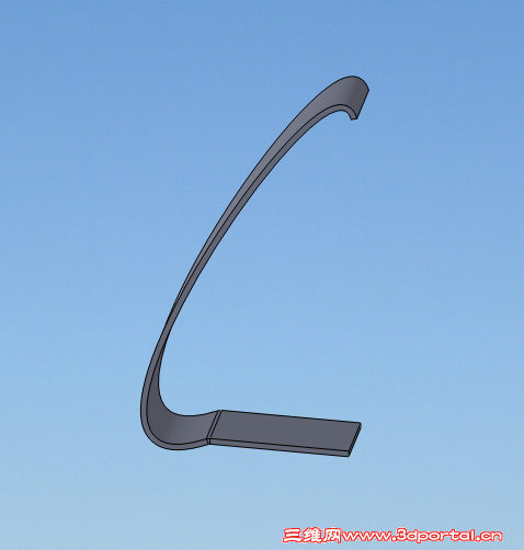

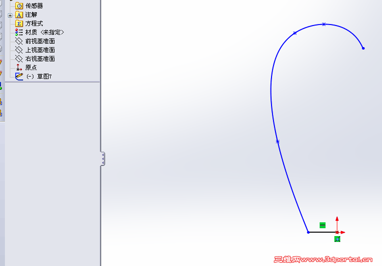

怎么这个曲线不能生成 钣金的法兰呢  ,如果能做那么展开图是怎样做呢 ??

发表于 2013-4-27 12:41:25 | 显示全部楼层 来自: 中国江西南昌
什么做成钣金法兰呢?看不明白你意思,  但是可以做成钣金就是在2012 的功能里有个钣金扫描功能  不知道能否帮上你,或则曲面吧   在用logopress插件展平~

, p! ~3 ^2 p0 h是这样的吧,先放样做出那段曲线的,然后用边线法半做直线的部分
 楼主| 发表于 2013-4-30 23:10:27 | 显示全部楼层 来自: 中国广东广州
12fzj 发表于 2013-4-30 14:24 http://www.3dportal.cn/discuz/static/image/common/back.gif+ C* j; l$ Z7 k& y9 A% T
0 E* Q0 x/ a/ C! [# [
0 y# k5 l- J1 K0 }8 W$ Q% G你是先画两个截面  然后做条线做引导线  放样  后再做边线法兰

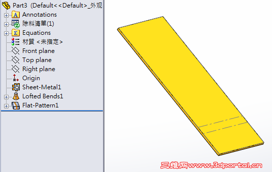

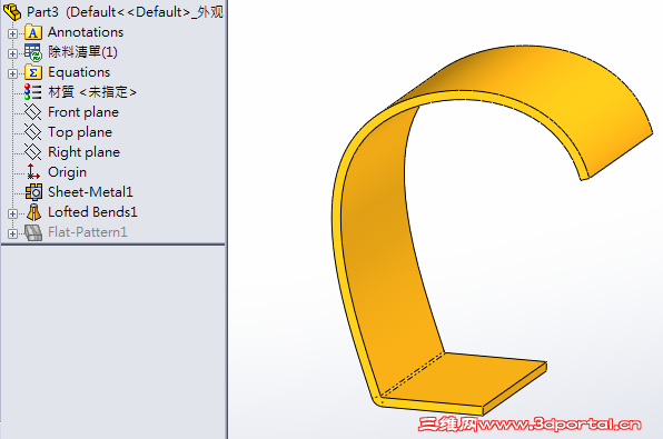

发表于 2013-5-1 01:01:59 | 显示全部楼层 来自: 中国台湾
樓主是要這樣?# o, [  S  F$ I0 }* N3 D
) A9 |; i2 q0 A 1.png * |4 d* N' V: t7 L
1 O1 q5 C" V8 C. s2 ~& P, o5 d 2.png # L5 @$ j+ L1 w! _# I) }; K

gt.adan 发表于 2013-5-1 01:01 http://www.3dportal.cn/discuz/static/image/common/back.gif
) f% d7 s# J$ q! N樓主是要這樣?
) T) P6 J7 w7 D  O+ o" `4 t1 V
- g9 f, |' J1 P能发那个3d图来看看吗  这个折弯展开图准吗  你的扣除是怎样设置得  如果按你的 那么展开后 用数控冲把板做出来 然后再焊接 准吗,能达到工件的要求吗??' n6 j; V! X  W7 ]' n# P
