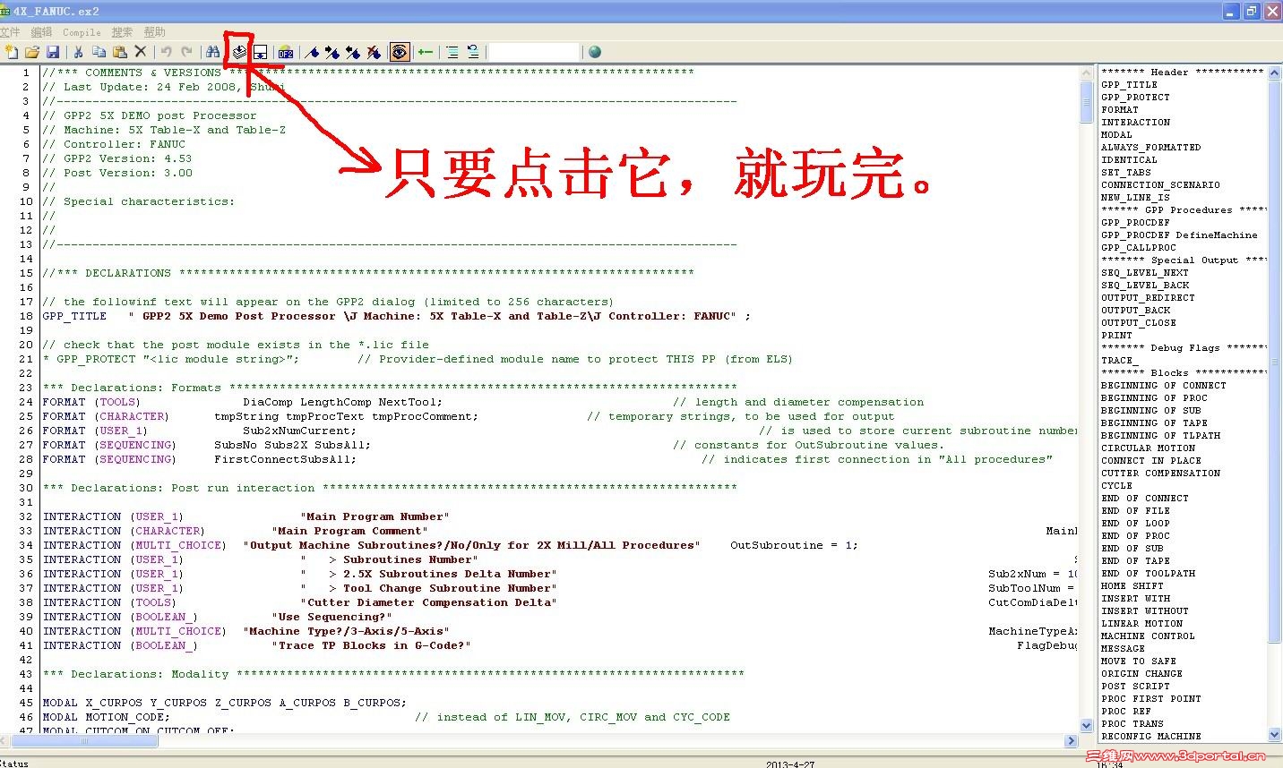

. t, [, r6 k! f  f3 ]( @' Y) g9 B+ u3 x: r7 G
一个四轴后处理修改程序头后,再处理时变成5轴的了。(本身支持3轴和4轴)没修改前显示3X-4X修改后3X-5X    编辑保存后就不好用了。请高手指点1 F/ u- D3 [' `- `8 ^

发表于 2013-4-27 20:18:01 | 显示全部楼层 来自: 中国重庆
这个EX2源文件与EF2文件是不匹配的.4 e# ]/ q. k: O7 R) H" _6 E: E
2 N" N; |) o( ~& E) x/ q) Q+ q: T1 C# ?注意看标题栏及交互区就知道了.4 I  R# E* y/ A3 b: b- ?; @
( @7 C' j9 p! _: |9 E

发表于 2013-5-3 15:09:50 | 显示全部楼层 来自: 中国北京
GESHENGJIA 发表于 2013-4-28 20:20 static/image/common/back.gif* j0 c9 w% \; Y8 t/ D+ H+ H  k# `
紫藤老大来了,为什么不匹配处理的程序还能用?求老大指点
8 m3 n4 a; E5 `6 U$ {& T使用的时候是不用执行源码的.
5 D4 K$ H" K& J; p' i使用的时候执行的是EF2和DF2.
6 m! D, E9 V4 v1 @) d+ \! ^) w* CEX2有没有都可以使用.
7 g9 p1 c' Y4 h1 D2 m6 T但是没有EX2就无法修改了.

发表于 2013-9-8 22:24:49 | 显示全部楼层 来自: 中国广东广州
先上传源文件看看?
发表于 2013-9-8 22:32:15 | 显示全部楼层 来自: 中国广东广州
视频显视只是换了多轴类型(无实际意义),多轴功能没改变的,表面是5轴,其实是糊弄人。
发表于 2013-9-9 15:35:31 | 显示全部楼层 来自: 中国浙江绍兴
hnldlhs 发表于 2013-4-28 23:52 static/image/common/back.gif3 K/ k/ h/ f9 {4 {) _
自己有问题的源代码让别人给你找问题都舍不得发出源代码,还问人家要...才发现楼主就是那个喜欢拿PM和CIM比较 ...
9 }. ]+ Q; w+ d9 I  `' n  N% M有道理 ,怕别人。。。。。
发表于 2013-9-9 22:47:05 | 显示全部楼层 来自: 中国上海
机器的型号都没有定义进去,怎么能处理五轴的程序呢
