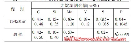

45#与YF45MnV圆钢的区别在于什么,YF45MnV怎么念呢* D2 `  ?( e# M
发表于 2013-4-27 17:18:43 | 显示全部楼层 来自: 中国四川成都
45#,即45号钢,由于良好的加工性能和多方位的处理工艺而成为钢材中最常用的加工材料。2 ]2 J, x) D  ~0 Y0 P1 Y+ \
是GB中的叫法,JIS中称为:S45C,ASTM中称为1045,080M46,DIN称为:C45 。国内常叫45号钢,  圆钢
2 T2 B# W+ c, o/ Z- c/ i( Y也有叫“油钢”。一般,市场现货热轧居多。冷轧规格1.0~4.0mm之间。8 @0 g5 C2 ?# I8 B! x3 a5 Q
45,指此种材质中碳的含量,含碳量0.45%左右.
" q, h6 B- N9 w& n& i$ }3 F) f而YF45MnV的产品特性及适用范围:是一种易切削非调质钢,新材料。其强度指标与45号钢调质态相当,而切削性能仅相当于45号钢的正火态。用于代替45号钢加工轴件,尤其适用于制造变形要求严格的细长杆件如车床丝杠等。8 s2 l* o3 y" E, Y! Q7 L

两种不同类型的钢种/ ?# v- G6 [$ Q4 R4 E: L: Q
YF45MnF的易切削性能要好得多
tdragonfu + 3 技术讨论
发表于 2013-4-29 12:00:51 | 显示全部楼层 来自: 中国江苏常州
Y—易切削钢;F—非调质钢,YF45MnV为最常用的非调质钢,用于制造汽车零部件。优点是可以简化后到加工工序,但是其缺点是冲击性能不稳定。8 P+ s4 z4 F% g' A# q
45#钢调质后性能稳定性较好。

钢材名称:易切削结构钢! b. K. C# J: p8 M! M1 J
牌  号:YF45MnV
; n: z( S% j0 ?; L执行标准:-; _3 `% \/ F" {( Y% e& h
