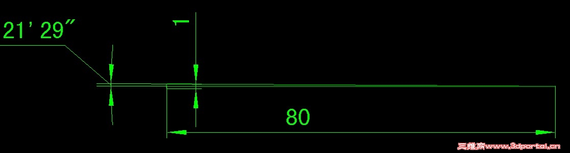

1:80等于度
发表于 2013-4-27 22:17:56 | 显示全部楼层 来自: 中国湖南岳阳
2α=42'58.3"
asdolmlm + 2
发表于 2013-4-27 22:57:44 | 显示全部楼层 来自: 中国江西九江
车削时小刀架转动角度β计算公式(近似);
3 j5 c' a7 |( Y) `  j# h- p7 Y. S- oβ(度)=28.7°x K(锥度) =28.7°x1/80=0.35875° =21′31.5″
洪哥 + 2 感谢帮助
发表于 2013-4-28 07:54:26 | 显示全部楼层 来自: 中国山东烟台
给你个图示,便于你今后计算8 L+ Y/ \7 }4 e0 [
洪哥 + 5 感谢帮助
发表于 2013-4-28 22:51:45 | 显示全部楼层 来自: 中国上海
我是做铣床的,我们计算角度时用三角函数就可以啊,挺方便的,数显操作面板上面都有的。你们车床上为什么要用这样的公式呢?那请问下,你们车莫氏5或者4时怎么计算角度呢?网赐教!
