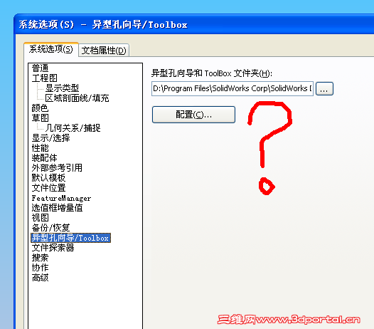

        装配体组装时使用了设计库里的零件问题。我用了设计库里的同步带轮(C盘里的Toolbox),但有些孔尺寸大小不符可我的使用要求,我改动后另存为一个新零件(零件名称也是新的),放到我自己常用零件库里(E盘里常用库)。但是每次打开装配体,这个零件都会默认为原来C盘里没改动过的同步轮,当然打开的同时提示一大堆错误。请问高手这是怎么回事?我把零件替换成E盘的那个后,下次打开还是回到前面状态。很是苦恼!!

发表于 2013-4-28 14:02:57 | 显示全部楼层 来自: 中国辽宁盘锦
这种改toolbox的帖子引发的问题有好多帖子了
6 d+ F8 T$ l/ j2 y你要用,就要把默认的引用位置更改

发表于 2013-7-18 17:11:11 | 显示全部楼层 来自: 中国江苏常州
/ B6 \; p0 K8 C9 H' L5 a& P
寂静天花板 发表于 2013-4-28 13:35 static/image/common/back.gif
, e3 N+ S4 {* }+ D1 X8 u/ s2 `" P如图,不勾选,即可。
- T+ @0 d5 Q2 p7 k: T" D我的怎么没有那个选项?
9 Z5 |) T% y7 T, _, j# u我的SW是2010  SP4.0的5 J4 a( {' h- o% G4 V5 `8 l
7 Y$ J' h! A# ^如图,不勾选,即可。
: }8 R" {+ v/ ?# L) A谢谢高手我终于能解决了
