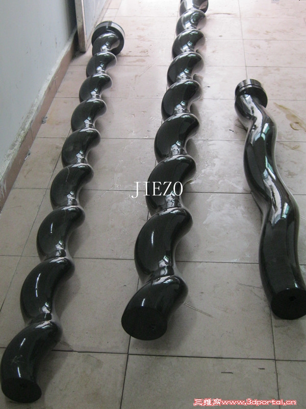

求旋风切削螺杆的方法: m: T5 g8 @! z0 F% n; ?
第二个零件7 Z' j9 _4 v8 X; ^% q+ u

第二个图中杆是波浪形的,不是螺旋线形,从图片看是铸造或模锻成形后加工的,曲面部分不像是加工成形的。

非也,车削技术发展至今,解决这样的问题已不再话下了。1 B* [6 b3 q  I. W. S
早前我们学习时好像断面是圆的工件理论上都能车削。最近伴随数控技术的发展,好像断面是椭圆的工件也可车削成型了。0 l' {, p0 F! C3 S( V
至于说到旋风车削,其实并不是一种技术。严格的说是种设备。没这个设备或工装,你从何旋起呢?

3 V, L% V; x! |! j+ r" F! y4 W应该是螺旋的,你立体感不强啊

5 y! n9 R5 t4 s6 n  A" X好象是螺旋状的,3楼说的对,是要有一套装置才行,一般小型的是在车床上改制,加一个旋风头,外螺旋是内空刀尖向里的一个旋盘,旋盘可以根据需要来调整轴线与纵向进给方向的夹角。旋风头自转带动刀盘旋转,调整中拖板可以调整刀子的吃刀量(切削深度),工件作低整转动,大拖板在与工作按导程运行(一盘用丝杠驱动),当然也可以在大拖板上配一个铣削头,就象加工橡胶或塑胶螺杆,主要看量的大小,手头有什么适合的装置可用。

不知你们怎么看出是螺旋的,看看上面的分模线,明明是一条波浪线,并没有旋转,硬说是螺旋太勉强了吧!

看照片中的明暗变化,就可以看出来各点的高度,这就象素描一样,就一张纸一只铅笔就可以用一个明暗变化把各种形体表现出来是一样的道理。

5 W% ^% ?7 D! @+ A. _/ K/ j6楼说的对,看是不是螺杆应当看特征线,若这些特征线是旋转的,肯定是螺杆,如果没有一条线是螺旋线,怎么说是螺杆呢?这里举几个螺杆泵转子看看,一看便知是螺杆,其实很具体并不抽象。

像这些螺杆泵转子,旋风铣只是拉毛坯进行粗加工,后续工序还得磨和抛光。

旋风铣其实是运用比较大的线速度切削,刀盘旋转的,可以获得比较高的切削速度,加工精度,表面光洁度。同意4楼看法,旋风铣是一种设备,严格说有点专机的味道,接触过异形螺杆铣,磨,没有旋风铣那么高的效率,但加工范围比现在的旋风铣高。

飞削型线法(旋风切削法), ?7 J. `, u. p! d. M1 j* D
工装应有主动螺杆的底径刀盘、型线刀盘和飞刀头以及从动螺杆的飞刀盘、飞刀头。并应有飞刀装置和降速箱等。
! f) `" n9 Z5 F5 k# _0 V3 _5 ?由于飞出的型线近似摆线,精度不高,主、从动螺杆需装在一起进行电火花跑合,以达到螺杆转动灵活,跑合后的螺杆需打上一对号要求的字头,便于装配和试验。

上面有些跟帖的网友实在有点懒。这个东西已经有人告知是“螺杆泵”的转子了,为什么不用google或者baidu搜索一下看看到底是个什么东西呢。: N! {; w/ w# E1 {
网络是最好的老师,只要你肯花功夫,就可以不仅知道这个转子为什么是个螺旋,而且也可以知道他是怎样制造出来的。
9 e8 R- u& x* `$ z# ^简单说来,首楼所给的第二个工件,其任何部位的横截面都是正圆,这些截面的中心连接线就是一条螺旋线。
. y$ O; B4 ~, F( e; V在车床上,工件用卡盘顶尖装卡;车床中拖板上安装一个内切削旋风头,几个切削刀尖的旋转最小直径为螺杆截面直径。
5 \( W2 |! @2 E8 u) k; W* @- e如果旋风头旋转并进给而工件不转,只要工件有余量,旋风头上旋转的刀刃都会对工件切削,最后得到一个直径等于削刀尖的旋转最小直径的圆柱。
; o  D8 E0 I* B- ]. Z那么,如果工件旋转、车床大拖板纵向进给、旋风头横向往返运动的话,切削得到的圆柱体会如何扭转呢?
