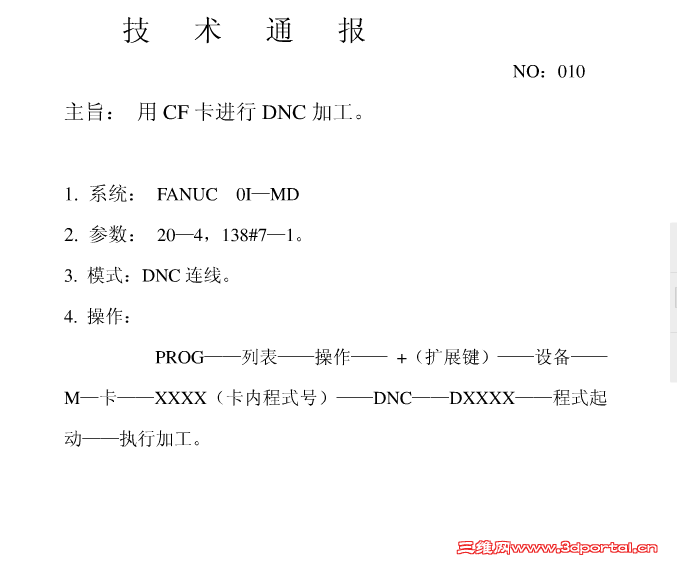

CF卡的DNC功能在FANUC-OI MC上我已会,但是在OI MD系统上咋操作?还请各位同行指点一下!!!
发表于 2013-4-28 17:12:06 | 显示全部楼层 来自: 中国江苏南通
0i-MD操作比0ic烦多了,先列表---设备----M卡----刷新---选择序号---DNC,才行
发表于 2013-5-4 09:59:13 | 显示全部楼层 来自: 中国上海
这个可以的
发表于 2013-5-6 10:30:55 | 显示全部楼层 来自: 中国江苏苏州
楼上的我用过,是对的
