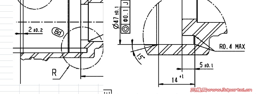

车床不能装夹,在加工中心上这个端面凹槽怎样加工既经济又保证精度,槽宽4.0+0.1,从孔口到底部50mm,( n) S  G9 d0 n- S  I' d( ?) S

订把筒形铣刀一次成形

成型铣刀做走圆就可以了。

筒形铣刀价值不菲,能不能把你的图上传,让大家帮你看看

槽深5mm,作一成形钩刀,刀杆刚度大些,加工成本较低。

这个槽有什么用呢?干什么都不方便

做把成形挖槽刀即可,最好是硬质合金的。

自己参照车刀样子,磨把成型刀就可以加工了。

做一个可调的镗刀头,将铣刀装加上去加工。

如果批量不大的话可以考虑电火花加工,没必要非在机械加工一棵树上吊死。

要说经济当然是车加工喽。所谓没法装夹是说直接用卡盘没法装夹,可考虑做工装、夹具。

成形刀子加工,再用样片透光法检验。。

镗床上做这样的槽很快的。用不着上数控的。
