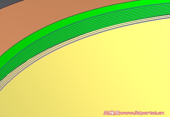

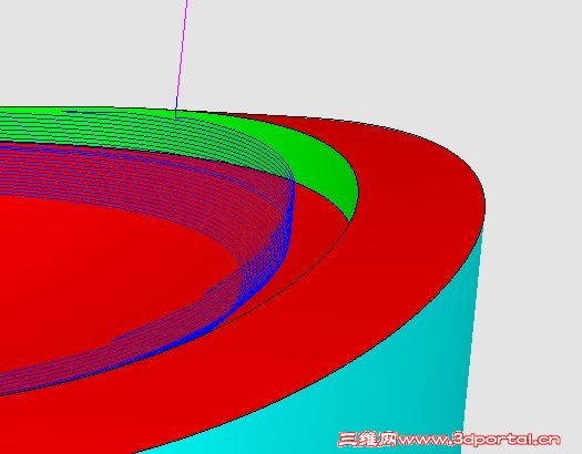

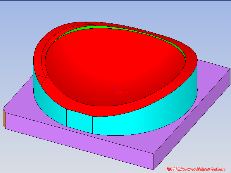

如图,绿色面是带点斜度的直面。用R3的刀光过后,怎么能用平刀清到位。
密密麻麻 + 5 好题材!

发表于 2013-4-29 23:07:20 | 显示全部楼层 来自: 中国江苏淮安
做了一下,不知是不是这个效果( C3 y8 G# Q" E6 ~5 r: v" {  w
密密麻麻 + 2 参与应助

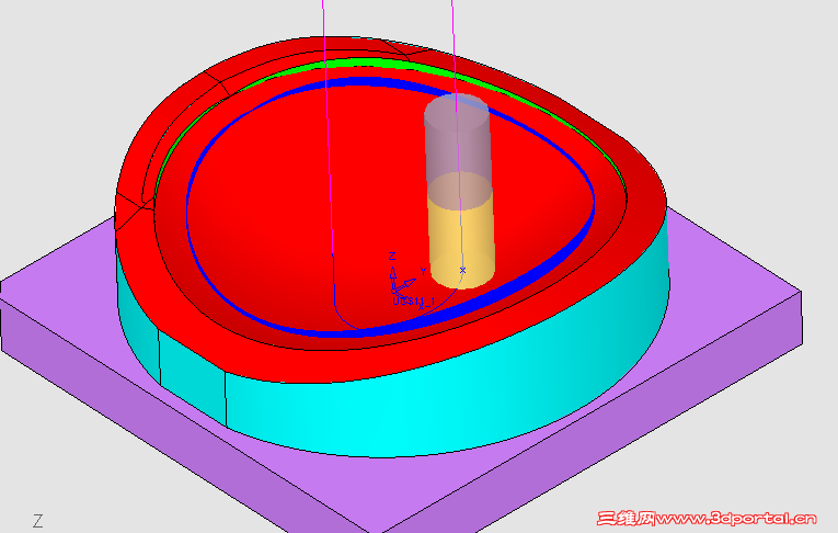

发表于 2013-4-29 23:17:32 | 显示全部楼层 来自: 中国天津
用航空铣做的,  s6 Y* C& s0 W* b6 R
刀具尽量小一点,这样留下来的更少.
- i$ V; k' w% _& I假如要给火花位,可以采用骗刀的方法.

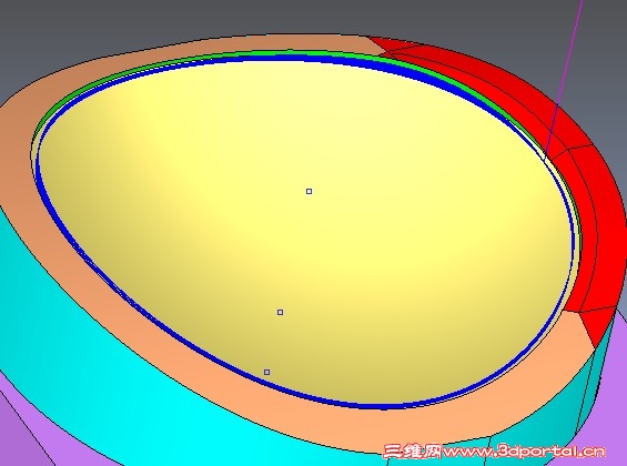

发表于 2013-4-29 23:36:59 | 显示全部楼层 来自: 中国浙江绍兴
做了一个:$ N, y& M$ D0 Q$ H# P% z; r
 楼主| 发表于 2013-4-30 00:27:17 | 显示全部楼层 来自: 中国浙江金华
caopingjun 发表于 2013-4-29 23:07 static/image/common/back.gif$ u3 M; `! Z& x8 E1 ?- y1 y" u- l$ e" m
做了一下,不知是不是这个效果
# {: A$ @" t& z, d4 d差不多,不过应该刀路还要往下延伸点吧?球刀光完尖角上下都有余量吖。

9 w+ a  a0 V: O- t5 f紫藤你的刀路我感觉不太象吖,至少刀路出来的形状要跟曲面类似吧。
 楼主| 发表于 2013-4-30 00:32:16 | 显示全部楼层 来自: 中国浙江金华
密密麻麻 发表于 2013-4-29 23:36 http://www.3dportal.cn/discuz/static/image/common/back.gif
& j) y% k  g' N  ^做了一个:
/ E; n" @8 S5 `) I1 Y# E
( `* `6 P* d; K, j+ ]
麻麻版,能不能把你的刀路文档上传让俺研究研究?
发表于 2013-4-30 09:29:32 | 显示全部楼层 来自: 中国四川绵阳
我踏香蕉而来 发表于 2013-4-30 00:27 static/image/common/back.gif
5 F0 N) L' o# A0 c1 A- V- ~差不多,不过应该刀路还要往下延伸点吧?球刀光完尖角上下都有余量吖。
- [% E% J: Y6 X& ^- M
split下面的曲面一部分即可。9 I1 q9 D' Y) N  O
要灵活运用。。。
发表于 2013-4-30 09:40:27 | 显示全部楼层 来自: 中国浙江金华
这样可以不
密密麻麻 + 2 参与应助

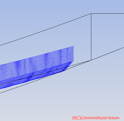

发表于 2013-4-30 14:44:58 | 显示全部楼层 来自: 中国浙江宁波
3 m' D( y0 |% J! R: L
; p4 [2 v/ e! ^做了下,可以用两曲面之间加工的刀路更均匀, A! q+ a7 g9 k5 R6 x' o2 G5 V2 L

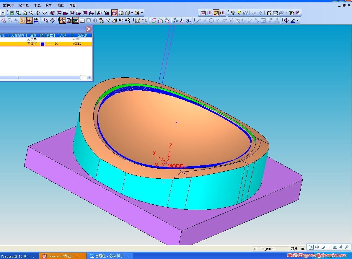

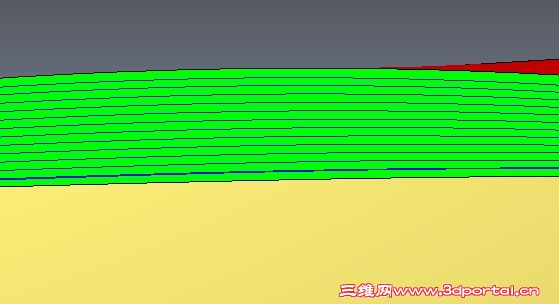

 楼主| 发表于 2013-4-30 16:19:04 | 显示全部楼层 来自: 中国浙江金华
呵呵,多谢各位的参与,尤其是麻版跟紫藤的提示,现在电极已经下机,效果不错,懒的拍照片,就把我的刀路截个图上来吧。
 楼主| 发表于 2013-4-30 16:50:59 | 显示全部楼层 来自: 中国浙江金华
哦,忘记说了,是用平刀参考平刀清角做的.
发表于 2013-4-30 17:24:42 | 显示全部楼层 来自: 中国湖北咸宁
我踏香蕉而来 发表于 2013-4-30 00:30 static/image/common/back.gif, F' x# o$ `3 C) c1 x
2 {5 Y; B1 v9 H. y6 l
由于绿色的面是90°的,所以侧边直接忽略了.- x$ t' ^- K2 B2 Y3 }. `0 n, D" G
底面由内往外铣削到数就over了.
$ D) _3 J4 `0 \- i如果绿色面有斜度,则绿色面同样需要加工.
. b3 n8 i( e/ E9 D1 c/ @+ _
密密麻麻 + 3 讨论
 楼主| 发表于 2013-4-30 18:00:32 | 显示全部楼层 来自: 中国浙江金华
80597690 发表于 2013-4-30 17:24 static/image/common/back.gif
5 c1 @, P* z) Q2 f由于绿色的面是90°的,所以侧边直接忽略了.
9 T% M, |. \" F% ?. f2 Y0 b2 J底面由内往外铣削到数就over了.) @2 H6 Z* @) k3 c' d1 {8 D: a
如果绿色面有斜度,则绿色面 ...
* H* i. Y* c6 }: `+ U0 L' ]但是我看你的刀路参数里,底面是设置成检查曲面,岂不是铣不到?
发表于 2013-4-30 18:16:29 | 显示全部楼层 来自: 中国湖北咸宁
我踏香蕉而来 发表于 2013-4-30 18:00 static/image/common/back.gif
" _; c# K3 k# _0 h) O% d但是我看你的刀路参数里,底面是设置成检查曲面,岂不是铣不到?
! D+ r; [$ P! L
那只是一种策略而已,好好看看.很多时候会用到这种方法.
 楼主| 发表于 2013-4-30 19:09:19 | 显示全部楼层 来自: 中国浙江金华
好,那改天铣前模的时候,我就用你的这种方法,呵呵。
