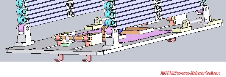

旋转和移动的时候所有曲面都会变成长方体或者正方体,请问是怎么回事,不要说电脑性能问题,请高手帮忙解释下。

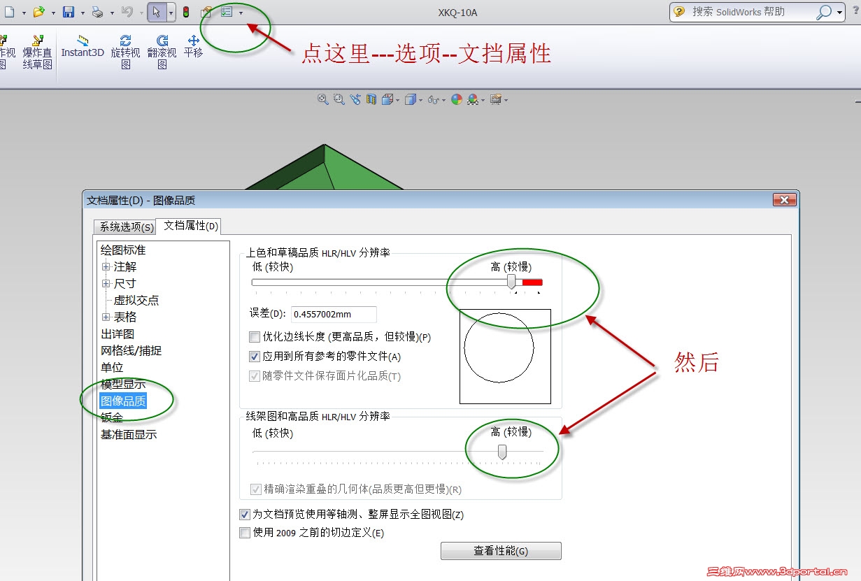

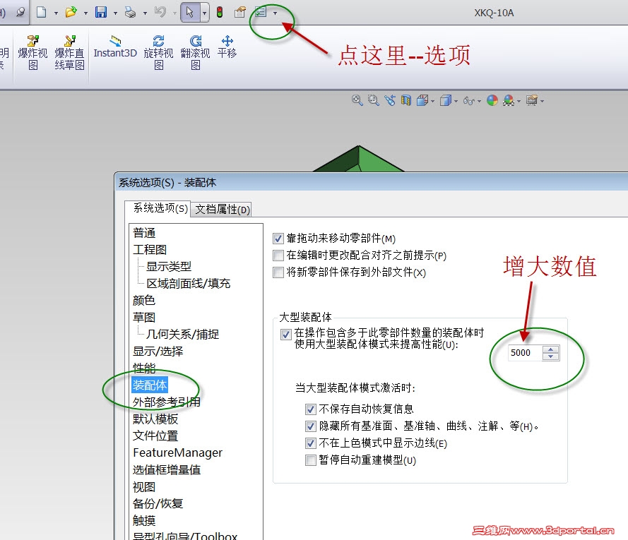

发表于 2013-5-2 01:34:32 | 显示全部楼层 来自: 中国浙江丽水
本帖最后由 xf81519 于 2013-5-2 01:35 编辑 % w% M9 _& ]1 A
4 `5 i/ Y" c$ X- K0 [1 d1、是图象品质的问题吧,我看你的图边线有锯齿形,你试试提高品质图象看看。0 o3 g. r6 E& o/ a
2、是大型装配体的零件个数设置太少,装配体太大从而进入轻化状态。
% Y2 M7 n9 I5 M2 A! N+ ]3 p3、如果都不是那就是显卡和CPU的问题,电脑配制太低。
& P3 H7 ]& ^! v' N, W5 U, O/ J4、如果以上3点都不是,那就是软件有问题。
4 a6 R1 ]3 b. E/ P9 H个人看法,供参考。
; V9 [' C) o/ \- G8 f6 X$ B' N1 J提高品质图象的办法:
4 b5 ]: h. |& @3 _ 2013-5-2 1-08-46.jpg

大型装配体办法:
# F( b7 ]3 D" p# k7 U  d2 g5 ^2 z
+ i& s: ^. c# h; | 2013-5-2 1-28-57.jpg
