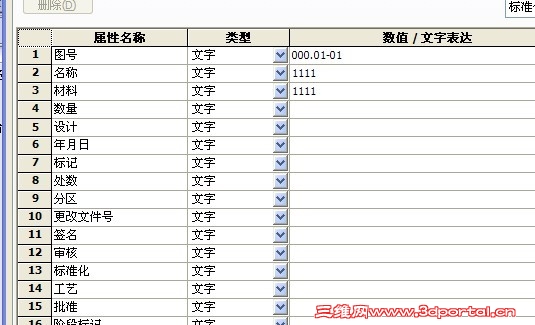

发表于 2013-5-6 08:20:53 | 显示全部楼层 来自: 中国广东深圳
自己放在对应文件夹就好了! j& o: S3 T0 u- Q( D- d
solidworks模板.zip
105.83 KB, 下载次数: 330
发表于 2013-5-6 15:30:40 | 显示全部楼层 来自: 中国北京
所说的这些除了第2个稍微有一点点技巧外,全部是SW自带的功能$ _% H8 q! {( @2 ~6 E, U1 s' V
1.建立模版就是了,一个零件的,一个装配体的就OK了,然后自己填属性呗!我不信这个能全自动,机器知道你要啥涂覆?9 O) b& S$ ]0 k+ X6 R& o
2,一样是建立明细栏模版,这个如果你的要求比较多,就会涉及一些技巧,这个模版的单元格是完全支持引用和“小程序”的。
" c4 o3 ?% Z, l9 P6 V9 W& E3,明细栏建好后,点右键看看啊。% Z  c+ {$ C6 q6 d% Y
难道是我没理解LZ?

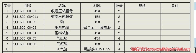

发表于 2013-5-7 12:39:52 | 显示全部楼层 来自: 中国广东汕头
是不是要弄成这样的啊
发表于 2013-5-9 15:38:08 | 显示全部楼层 来自: 中国浙江温州
qinhui68 发表于 2013-5-7 12:39 static/image/common/back.gif& U8 p2 o: P& I& p
是不是要弄成这样的啊
3 I# R+ `3 [& b. [9 e  d- V7 u, x
你好,你贴图的材料明细表中规格是自己手工填上去的。还是属性连接,分享一下...
