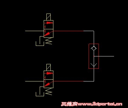

请教各位大虾,如题,如何实现两个电磁阀可以控制同一个气缸 ?气路是怎么样的?都用什么元件?

目的是什么?要达到什么样的动作?还是只为了备份一个电磁阀?

这是为了搞哪样?说清楚要求才能知道可以不可以。

串联还是并联?为了实现速度分级还是什么的?

液压的电磁换向阀可以,但气动的电磁换向阀不行。

两个电磁阀与气缸加个梭阀就可以了,

还不明白楼主的意思!这个目的是?

谢谢大家,已解决
