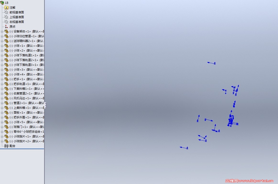

sw 2012 打开IGS  STP不显示实体,只有原点,求高人。

发表于 2013-5-2 14:33:21 | 显示全部楼层 来自: 中国江苏扬州
零件被压缩了,打开左侧树中零件解压缩就可以了
发表于 2013-5-2 22:50:51 | 显示全部楼层 来自: 中国广东深圳
看一下工具-选项,看一下系统选项里的“高级“里有没有禁用什么东西。我以前有过打开STP文件啥提示也没有,直接变空白,在”高级“里取消了一个什么禁用就好了。具体因为我现在电脑上没装SW记不太清了。

发表于 2013-5-15 18:09:17 | 显示全部楼层 来自: 中国上海
同10楼的回答,换一下模板应该可以解决.

发表于 2013-8-24 14:44:00 | 显示全部楼层 来自: 中国浙江温州
终于搞定了,在选项里“默认模板”标签下改成“提示用户选择文件模板” ,打开文件时手动选择模板 就OK了,不过有些曲面不能显示
发表于 2013-8-29 12:17:30 | 显示全部楼层 来自: 中国上海
系统选项-----默认模板----选择“提示用户选择文件模板”

发表于 2014-1-23 13:00:28 | 显示全部楼层 来自: 中国天津
感谢高手,同16楼,8 R0 a! ~! \! O/ r& l/ _
工具----选项-----默认模板----选择“提示用户选择文件模板”' v: a4 T2 u: N5 {/ Q  i6 }* {( e
然后就ok,我也困扰了好久。

发表于 2014-2-12 18:52:43 | 显示全部楼层 来自: 中国广东深圳
你试着把子装配打开看你,如果能打开就重新装配一次。画图的时候中心点距离目标图元对象太远。
