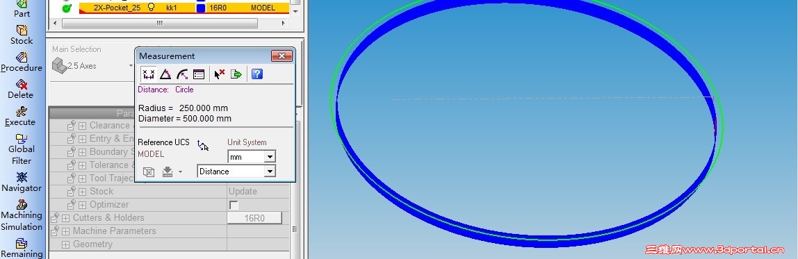

2.5轴加工在加工封闭性轮廓线,怎么设置螺旋走刀?我这边现在又一个直径为500的圆 如果想设置每走一圈下0.1mm怎么设置?就像MASTERCAM中好像很好设置。请高手指教 感谢!!

 楼主| 发表于 2013-5-2 17:15:33 | 显示全部楼层 来自: 中国江苏苏州
华英雄love 发表于 2013-5-2 15:34 static/image/common/back.gif! c/ D2 k0 D+ R/ }  I3 ?; K
文件不上传了 用E11搞的 楼主自己设置参数吧 可以实现的
# H: f+ U! M0 T* w非常感谢  我现在用E10 我用最小的进刀角度每层下刀0.27mm 吃刀量还是有点大  我的进刀角度为0.01  请指教一下进刀角度还可以设置小一点吗? 或者说怎么程序更完美些!  为谢!!

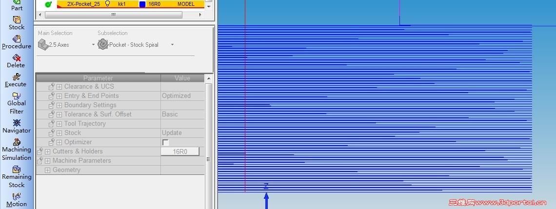

发表于 2013-5-3 22:13:26 | 显示全部楼层 来自: 中国湖南长沙
大概用公式为:角度=ATAN【每层切深/(直径*3.14)】你试试看

2.5轴只能靠改变下刀角度来限制层降。给你10.0附件自己看看。 NC1.rar (2.45 MB, 下载次数: 206)

发表于 2013-5-4 00:32:47 | 显示全部楼层 来自: 中国河北秦皇岛
用航空洗里面的等高螺旋就可以轻松实现了!

进刀角度最小只能设到0.01,系统要求不能再改小了,如果下刀量一定要小只能用面来写了。。。。
