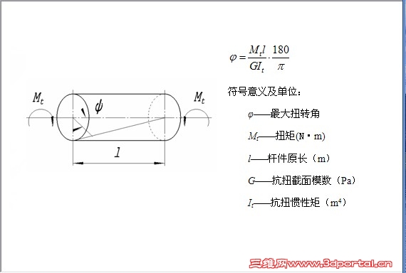

求圆轴扭转强度 扭转刚度计算软件,自己算太麻烦了!
发表于 2013-5-16 16:07:33 | 显示全部楼层 来自: 中国江苏无锡
也就2个公式就能搞定的还嫌麻烦,无语。" a+ }+ a' F% g$ j1 `  |. @* f! r: B
123.jpg 7 e- u, k! q5 v9 q% J3 b0 ~6 [9 }
