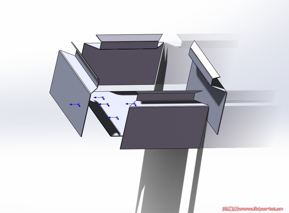

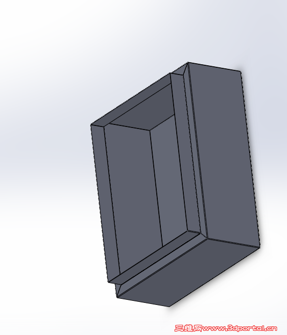

这个钣金的箱体不知道怎样去把它分成四块了?? 分成了4块 然后做展开图  想了很久
发表于 2013-5-2 20:50:34 | 显示全部楼层 来自: 中国广东惠州
可以采用分割命令,再转换成钣金就可以展开了
 楼主| 发表于 2013-5-2 21:37:27 | 显示全部楼层 来自: 中国广东广州
那个分割呢 是不是分割线呢??

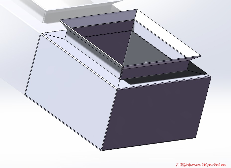

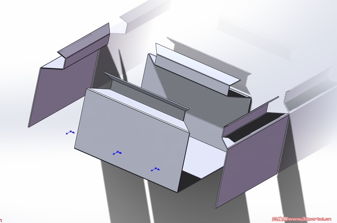

你是不是想这样的
阿帕奇 + 3
 楼主| 发表于 2013-5-28 09:25:07 | 显示全部楼层 来自: 中国广东佛山
太阳之子808 发表于 2013-5-27 21:00 static/image/common/back.gif7 ^1 T, L; q: b8 y6 i
你是不是想这样的
- j8 S. O3 C2 Q  o对就是这个效果 但不知道是怎样做了

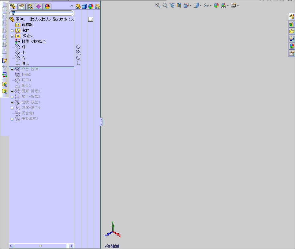

! a' c$ f6 L! K1 a1 [1 o3 Y" L4 X$ _; ~能把那零件的设计树发来看看吗 现在很需要这样方法去做 谢谢您了

发表于 2013-5-29 09:45:51 | 显示全部楼层 来自: 中国辽宁大连
应楼上几位爱好者的要求上源文件,2012的
temp.rar
