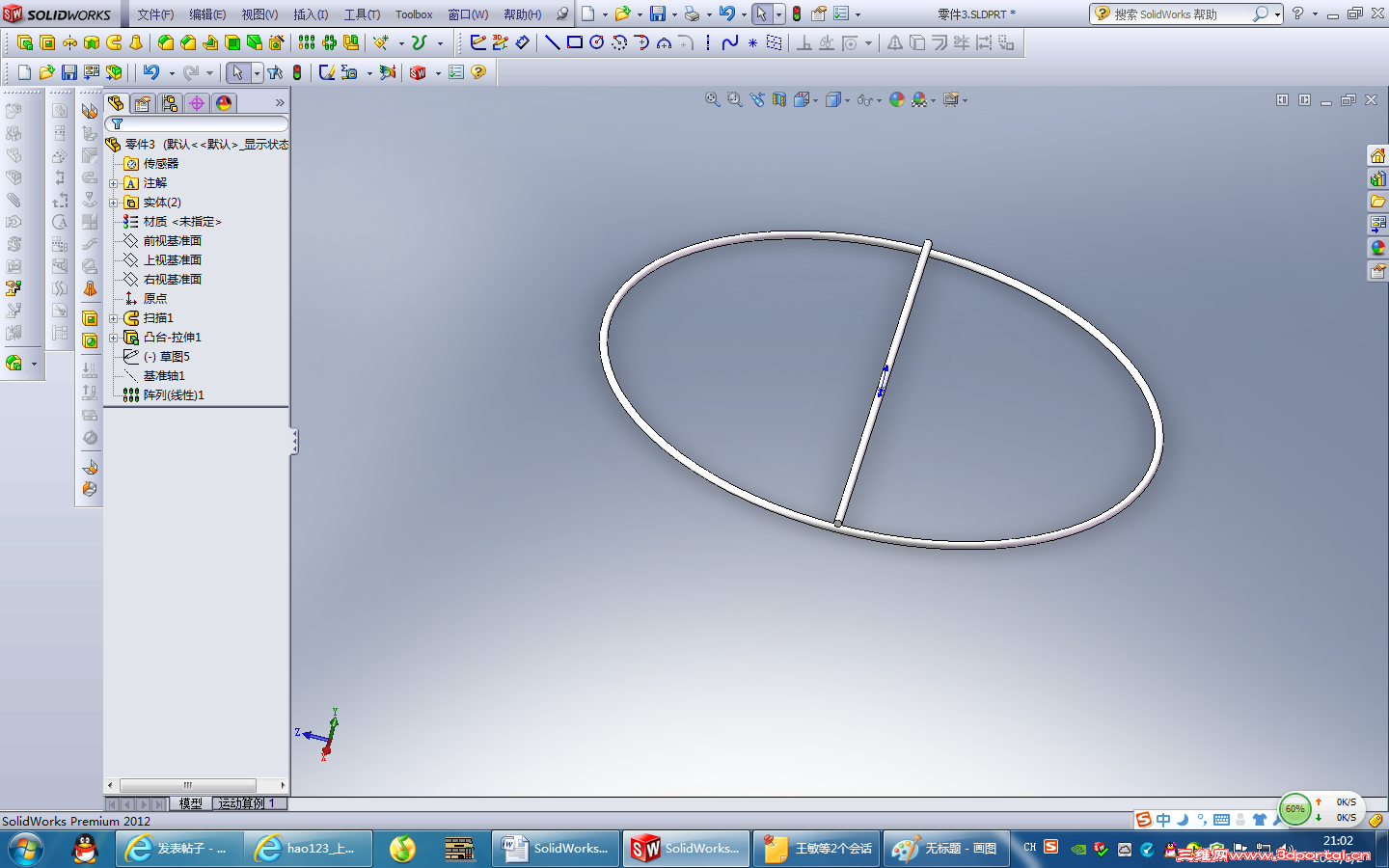

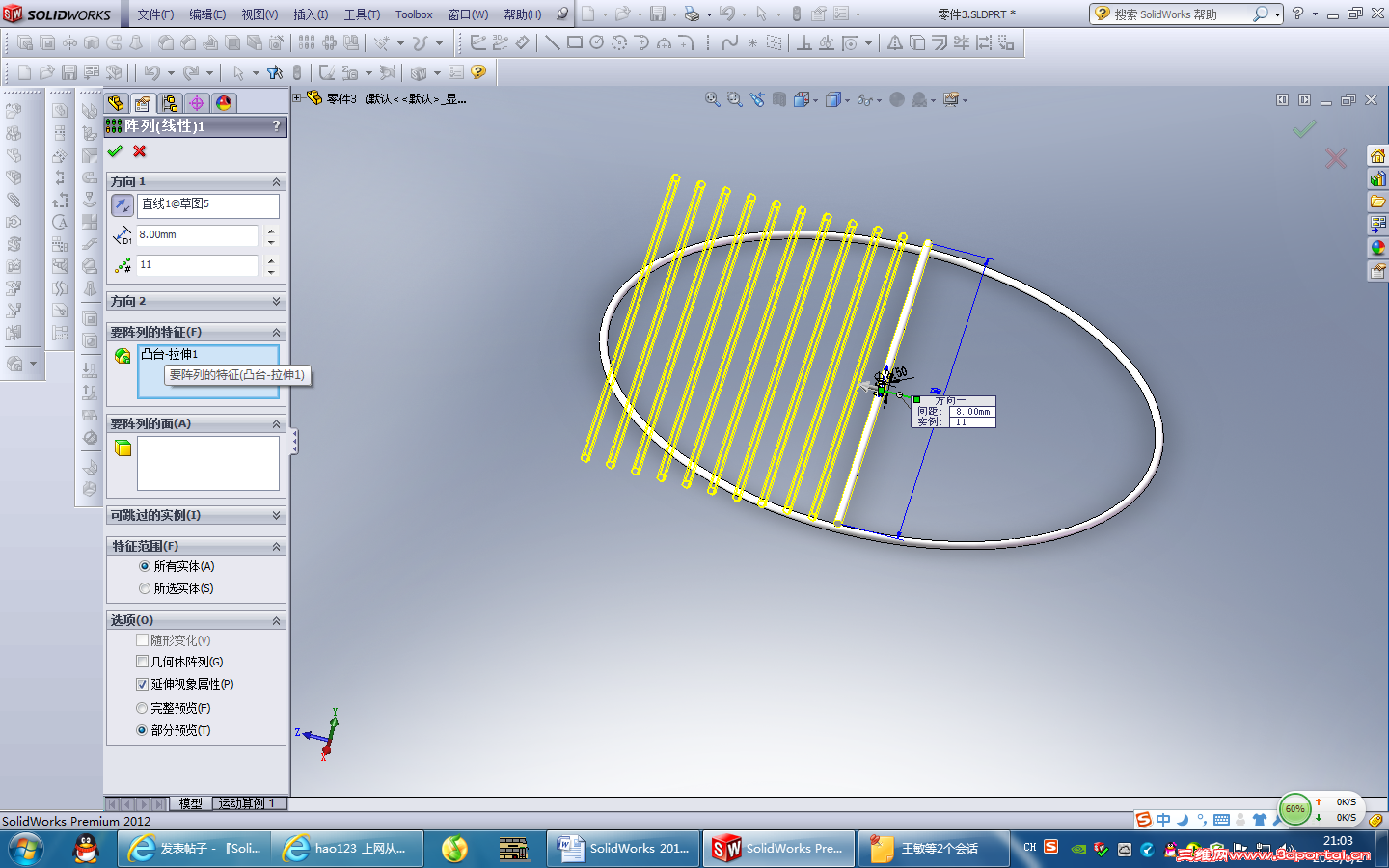

如图,阵列后特征不显示,也没有提示错误,是哪里不对了呢,求解。谢谢。

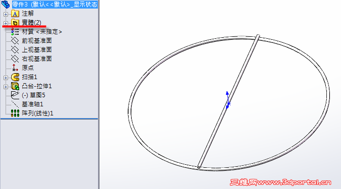

看來樓主不常使用線性陣列功能呀…  u) ^/ q2 \2 e  Q4 O! G
不顯示原因在於線性隨行陣列不支援多體只支援特徵。如下圖所示:, J3 T5 n: o$ E: N# l0 h! a% u
# q* ~$ H. d- _1 ^6 F5 U$ D. \) `4 E( q9 d1 t* U1 O
解決方法,修改草圖3中的任一尺寸:加大圓直徑尺寸,或是縮小距離尺寸。. J% s$ X: m& b1 C" F) Y# k
使圓框和圓棒有接觸形成「單一實體」,陣列就成功了。

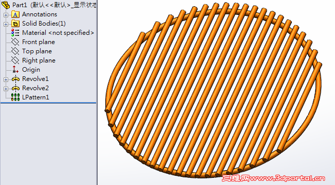

发表于 2013-5-3 01:03:37 | 显示全部楼层 来自: 中国台湾
btw,俺以為樓主要的是這樣子的…. R  \! r( o# B3 A

发表于 2013-5-3 08:09:14 | 显示全部楼层 来自: 中国黑龙江
之所以源文件无法实现阵列,是因为选的特征阵列而不是实体阵列。
  g1 f: Z7 C: K' Q/ t把现在的阵列删了,重新建一个阵列,在“要阵列的实体”中,选中要阵列的实体,这样就不会出错了。
