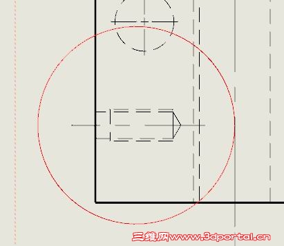

01.jpg 螺纹线颠倒,用去除再生成螺纹线马上显示正常,但下次打开时又出现不正常了,有没有彻底解决的办法?

这个应该和是不是盗版没什么关系吧?楼主用的哪个版本?应该是个例
发表于 2013-5-3 06:47:46 | 显示全部楼层 来自: 中国湖北随州
楼主的视图又不是剖视图当然会显示为虚线!

: o& n+ m7 ]8 a( K+ Z2011版,以前用过2007版没出现过这种现象,唉!一不注意打印的图纸就错了,

$ G9 I" s2 s) ]$ d5 N3 B5 N9 M: _. m7 L老兄啊,你说的我知道,但我说的意思你没明白,仔细看看图片中的螺纹线你就会发现与正常的螺纹线显示不一样了。
发表于 2013-5-3 11:36:11 | 显示全部楼层 来自: 中国重庆
打开零件重新编辑一下特征,再点取消,再看工程图试试
发表于 2013-5-3 16:44:30 | 显示全部楼层 来自: 中国广东广州
你沉孔的设置有问题吗?
发表于 2013-5-3 19:51:54 | 显示全部楼层 来自: 中国山东威海
SW对螺纹的显示太差了。尤其是在装配图中。需要耗费大量时间和精力来手工解决。而且,工程图似乎不稳定。有时保存后打开会变化,叫人防不胜防。
