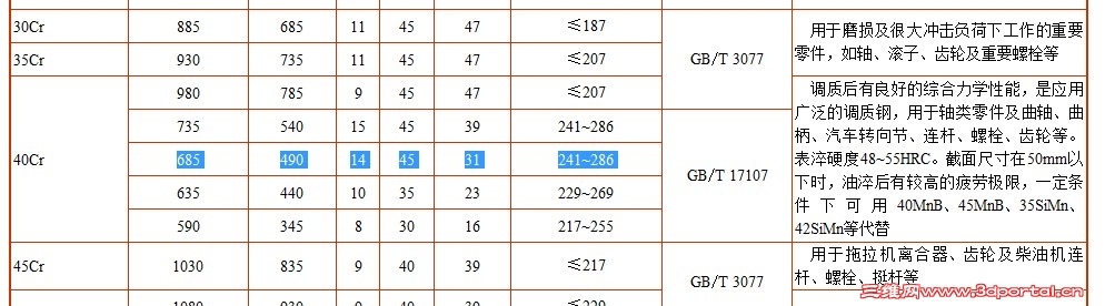

现有一棒材机加工件,客户要求:
) J  G" [7 U; ?3 k8 m. v
+ k1 c: l3 m/ V& S抗拉强度:600Mpa
: c2 X; Z7 G. o屈服强度:460Mpa
7 G7 Q6 e+ i7 [# Q; \, H3 m延伸率:10%
6 U! w% ^4 s1 j9 M+ b( ?% s4 B低温冲击:8J(-20度)
0 z' O8 x' b3 X  t) @5 y4 b. S5 N$ [) o+ n1 ]- P' U
可以选用哪种通用的经济实惠的材料?如以后碰到这种情况,应该如何选择相应的材料?
发表于 2013-5-3 10:13:40 | 显示全部楼层
楼主要说明一下,加工过程中需不需要热处理?
6 j+ o$ D/ e# h* S$ D; x4 I/ H如果要经过淬火+回火处理,20Mn2、20Cr等都可以,楼主只需看一下GB/T3077标准。1 ?/ Z9 _' ?5 P) k- m. j
如果直接使用,可以选择Q460D等材质,具体选择还和你棒材的直径有关。

发表于 2013-5-3 13:20:56 | 显示全部楼层
40Cr 调质可以,也不贵。

5 F( N  h7 o+ t7 }6 T7 m谢谢,我们首选的也是40Cr,但是标准内没有低温冲击的性能。
# ?, Z7 B6 L% ]( Z5 p' }  J* E, q2 I0 z
怎么确定或者判断40Cr的低温冲击能达到要求?
/ O, e/ l/ {: f7 C  J. T" n2 K$ l) W& V7 Z& a
另外还有一个问题我一直没搞清楚:1 ~7 E) g! b# `0 k  d3 q
! _2 `1 j6 _5 C
型材原材料买回来的时候是什么状态?是已经热处理过符合标准性能的?还是没有热处理,需要自行热处理的达到标准所要求的性能?

wwjxgz 发表于 2013-5-3 10:13 static/image/common/back.gif  v1 Q3 h7 v( [" q8 V
楼主要说明一下,加工过程中需不需要热处理?* }; u( w! c+ o1 R& C) ?
如果要经过淬火+回火处理,20Mn2、20Cr等都可以,楼主只需看 ...
5 T' q* ^) P& D0 H% q! ?见我上一楼的回复。怎么确定是否需要自己热处理?& d$ u" _) R4 h$ d+ D
+ `/ {- Q: ?* `1 @7 {6 P
你讲的这几种材质我也找过,差不多都可以等价代替,不过怎么确定这几种原材料是否是常用的、好买的?/ k/ t. `8 s, c1 Y

发表于 2013-5-3 16:22:30 | 显示全部楼层
qiuyao 发表于 2013-5-3 15:46 static/image/common/back.gif$ L, ?; Q' L9 f( S, V8 @
谢谢,我们首选的也是40Cr,但是标准内没有低温冲击的性能。; S' t' ~9 w, `$ t4 g' l8 ~
! ]1 u" F+ U/ Y# A怎么确定或者判断40Cr的低温冲击能达到要 ...
  T1 x. l& j0 N; \. C% ?
供货状态一般为轧制后自然冷却,即正火态,硬度范围较大。4 I$ o" B3 _" I7 j
要求较高时需要在粗加工后调质处理。

发表于 2013-5-3 16:32:45 | 显示全部楼层
本帖最后由 wwjxgz 于 2013-5-3 16:48 编辑 & u! E2 ~  h' a8 }9 Y  M
qiuyao 发表于 2013-5-3 15:46 http://www.3dportal.cn/discuz/static/image/common/back.gif$ F+ }, s' |$ ~0 i  @5 r" y
" p* r6 U- k: E2 `
4 j# e& E+ R; _+ M$ [" r怎么确定或者判断40Cr的低温冲击能达到要 ...
' l3 @! e6 |9 k& P. V; a9 C9 A1 k( p8 m" s. m* e" j* A- a+ a& F) }
一般情况下,厂家提供的材料如果没有说明都是热轧状态。
0 b1 g4 y1 ?: q( }! M. ~前面没注意你还有一个低温冲击要求,要看你的用途是什么?中碳钢如40Cr经过调质(回火温度约650~700℃左右)后常温冲击在100J以上,-20℃冲击没有查到数据,但是8J应该是可以满足的。如果楼主用量较大,保险起见,完全可以取样做热处理性能。

 楼主| 发表于 2013-5-3 16:38:35 | 显示全部楼层
谢谢楼上两位的详细回答。很清晰。谢谢!
