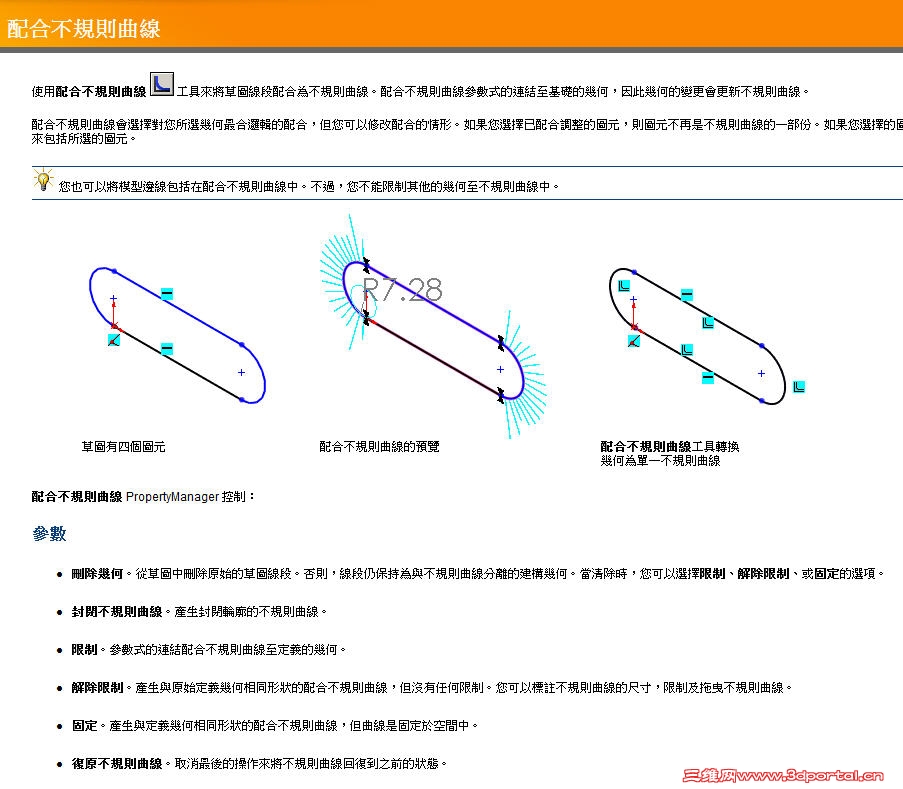

发表于 2013-5-3 10:31:41 | 显示全部楼层 |阅读模式 来自: 中国湖北武汉
怎么把多段线条合并为一条线?

請使用"配合曲線"在"工具"-"不規則曲線"-"配合曲線",可以把一堆線條合成一條,以前掃出常用到,現在的版本掃出可選多線段已不需用到,但有時畫隨行陣列還是用的到,記得如果不是封閉曲線要選不封閉. p1.jpg
 楼主| 发表于 2013-5-3 11:39:02 | 显示全部楼层 来自: 中国湖北武汉
danilso 发表于 2013-5-3 11:15 static/image/common/back.gif/ c% J! D; \+ m) F% y3 h1 @1 Q1 @
請使用"配合曲線"在"工具"-"不規則曲線"-"配合曲線",可以把一堆線條合成一條,以前掃出常用到,現在的版本掃出 ...
& ^; Z' ?. T+ [感谢!理解到了!

发表于 2013-5-3 15:40:08 | 显示全部楼层 来自: 中国广东深圳
solidworks有组合曲线命令,可以将曲线合并……

发表于 2013-5-3 16:30:22 | 显示全部楼层 来自: 中国天津
使用组合曲线可完成  在“曲线”命令下“组合曲线”

danilso 发表于 2013-5-3 11:15 static/image/common/back.gif! x' @: X) v: `9 P7 N8 u( F- m
7 Q  a. ~) o* u. O繁体 和 简体中文 翻译差好大     原来就是  套合样条曲线

发表于 2013-7-5 17:20:12 | 显示全部楼层 来自: 中国湖北宜昌
3D草图可以用转换实体引用,二维用组合曲线

发表于 2013-7-5 19:36:46 | 显示全部楼层 来自: 中国山东烟台
这个有什么用啊?组合曲线后不能特征了
