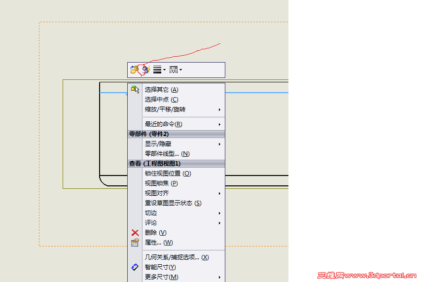

无标题.png 各位,我用2010,2011的时候点击要隐藏的边线就会出现像上下箭头一样的标志,可以隐藏边线,现在用2012后没有了,请各位帮忙,谢谢!(第一次上传图片不知道能不能成功)。

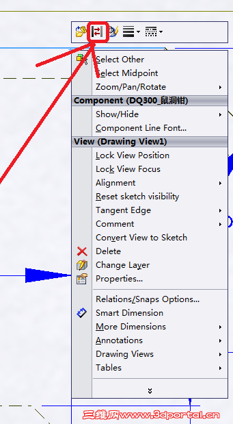

新出来的图标你没点点试试,就是左侧实现右侧虚线的那个

你好,请问你说的是哪个图标啊,可以截图吗?我试了好多了都不行,谢谢。

# Z2 r8 n, G2 F% A/ q2 ]  Y# \这个图标你没有吗?

就是没有那个图标,如图(我之前发的图,1楼)

没有的时候,你看使用自定义能否再加回来

  h' M1 G  A8 k# u8 ^  y+ f0 Y好了,可以了,我直接自定义放在工程图注解当中了,谢谢。问题已解决!
