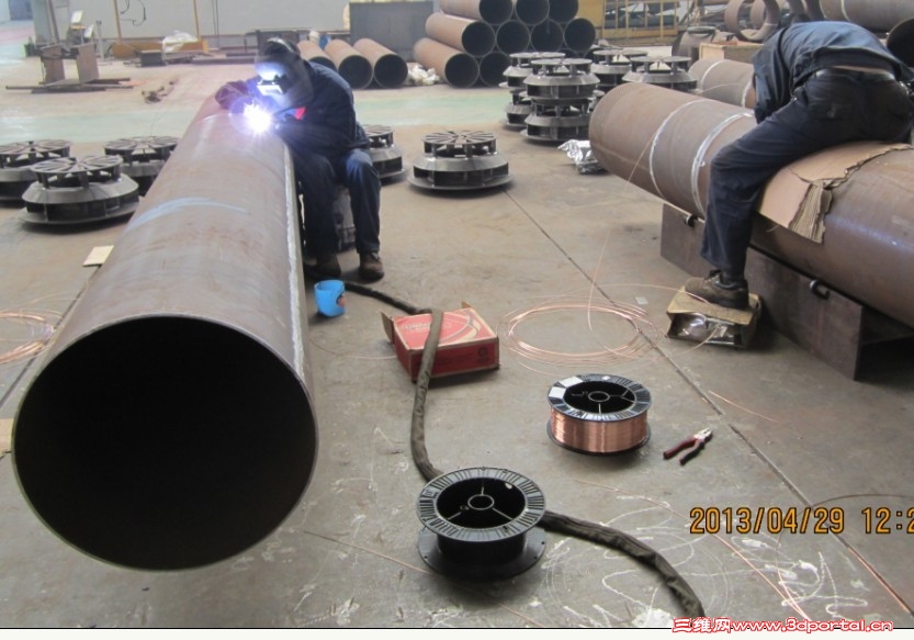

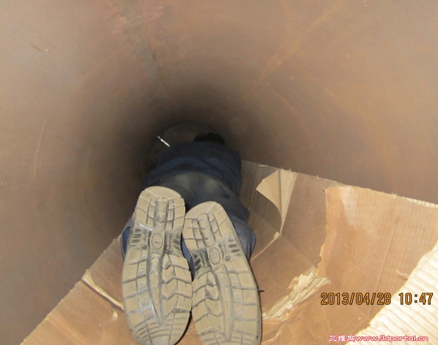

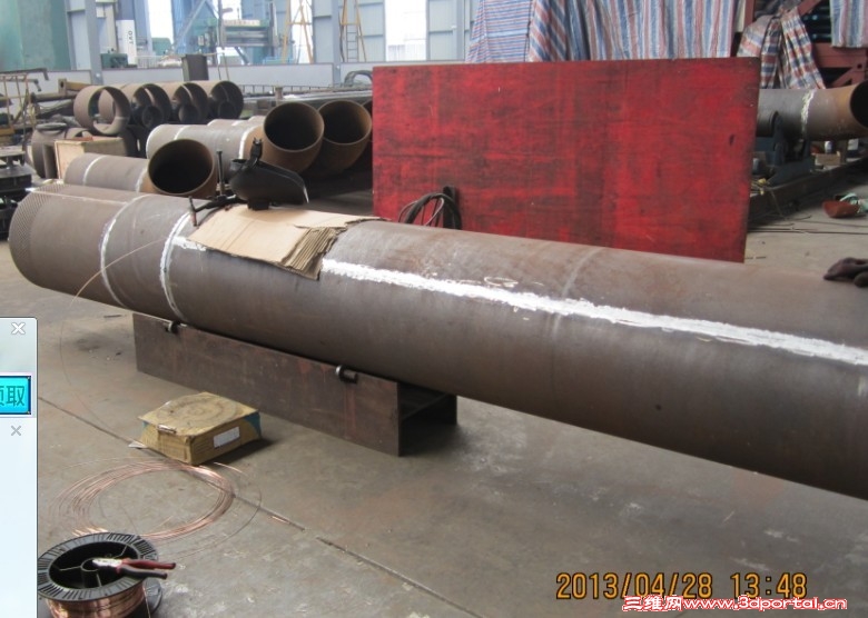

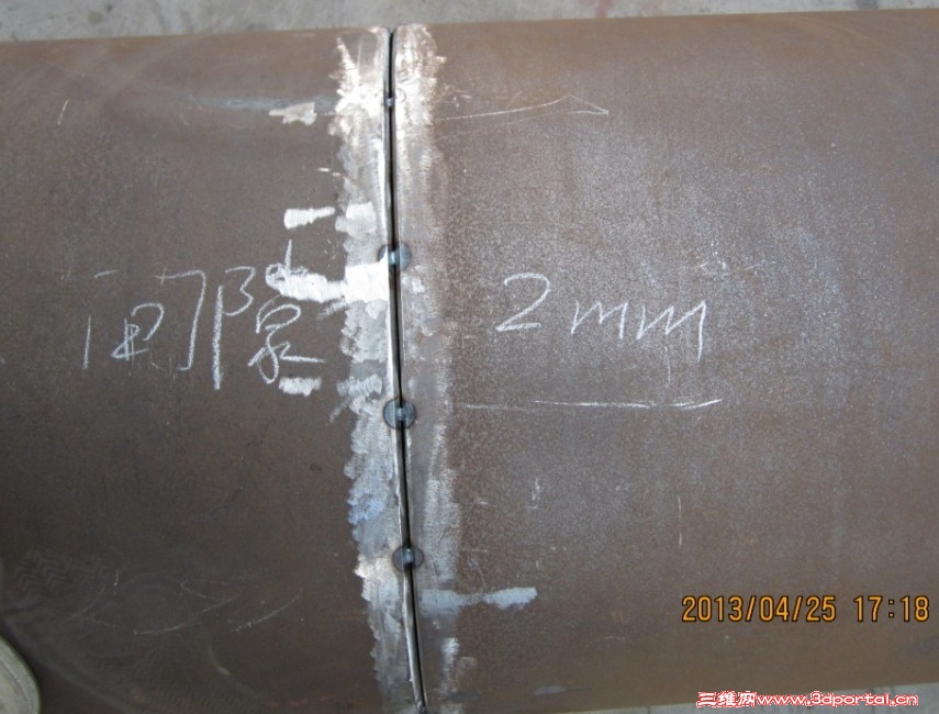

前几天看到单位的焊工正不容易,焊接管子环缝时要求单面焊反面成型,结果焊接质量达不到要求,于是只能爬进直径只有φ406*6进行修磨,补焊。
, O7 [% H( m; p* X! `7 s$ ^$ y1 X材质:SA514 Gr70    厚度6mm,坡口35°,零钝边,组对间隙2—3mm。- J" }+ P- P9 D( Z4 \( F
看看焊工的工作环境。

这类规则的工件 可以上滚轮架辅助就方便多了。

够专业的,但存在危险,焊接的气体还是要多注意的

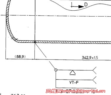

 楼主| 发表于 2013-5-6 09:23:55 | 显示全部楼层 来自: 中国广东珠海
qilupzh 发表于 2013-5-6 09:09 static/image/common/back.gif) x1 K7 W7 F  _
406的管子太细,建议考虑一下将埋弧焊机改造,伸入管子内部,双面焊。
7 L; v5 l. R; L$ A! {1 w- o这个焊接规范受制于人,单位在焊工考试和焊评上都要求进行人工氩弧焊。
3 k2 D4 d5 q) h我们想改,不同意,焊工骂娘了。
6 a. T* X' j$ p3 l) A7 x图示11:管子环缝焊接符号;9 B/ I1 K8 z. k. P' r/ i6 }
图示22:本套图中的焊接符号截图。
4 g) t% u% z' d- f; }" c; ~/ r" I单面焊双面成型效果不太好。

发表于 2013-5-6 10:39:26 | 显示全部楼层 来自: 中国山东济南
zhoushan403 发表于 2013-5-6 09:41 static/image/common/back.gif$ g1 J! P1 I. H" V
焊接要求是设计院和上家确定,其实是老外的图纸。5 U6 V8 O+ y1 o( y; I7 u2 {
对此我咨询负责这个项目焊接的人,得知之前审图时不曾 ...
* o: t. H5 k' \4 a7 Z可以实现,但是要注意坡口加工特别是钝边、角度和装配,特别是对接错变量、坡口间隙的控制。

发表于 2013-5-6 12:04:32 | 显示全部楼层 来自: 中国山东济南
这是无缝钢管,还是钢板卷圆?" A" U5 @2 x$ C/ F% v$ [& ?5 S
如果是管子还强一些。
rgsmdqy + 5 应助
 楼主| 发表于 2013-5-6 12:13:17 | 显示全部楼层 来自: 中国广东珠海
qilupzh 发表于 2013-5-6 12:04 static/image/common/back.gif
1 q. G: b9 g5 U7 |/ s: D3 _这是无缝钢管,还是钢板卷圆?
0 z7 v( V5 {) Q9 O* m0 J如果是管子还强一些。
, T+ U. [" h5 A+ z钢板卷制焊接而成。环缝组对间隙2—3mm,钝边0—1mm,二筒体错边在1mm内。
