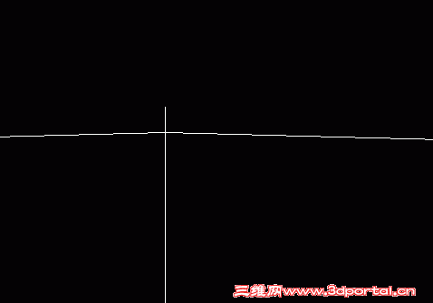

QQ截图20130505220618.gif 不知道怎么搞的,修剪后放大来看还会有一截留着,但测量那截长度却是0,这是怎么回事啊!救解
发表于 2013-5-5 22:45:08 | 显示全部楼层 来自: 中国广东汕头
那个是因为圆弧显示的精度问题,你可以输入“RE”重生成下,就可以,不影响绘图的。

发表于 2013-5-6 12:24:30 | 显示全部楼层 来自: 中国广东广州
因为在CAD里的圆使用正多边形表示的,实际上是圆,所以经常能看到多出来一截。解决就如2楼的一样,重新生成就可以了

发表于 2013-5-9 13:44:24 | 显示全部楼层 来自: 中国浙江宁波
如果你的电脑配置不是太糟糕的话,使用命令“viewres"回车,输入”Y”回车,输入“20000”回车。把圆的缩放百分比调到最大,就没有图上显示的缺陷。

发表于 2013-5-13 16:42:16 | 显示全部楼层 来自: 中国北京
视图重生成就行,或者设置里面的圆弧显示精度
