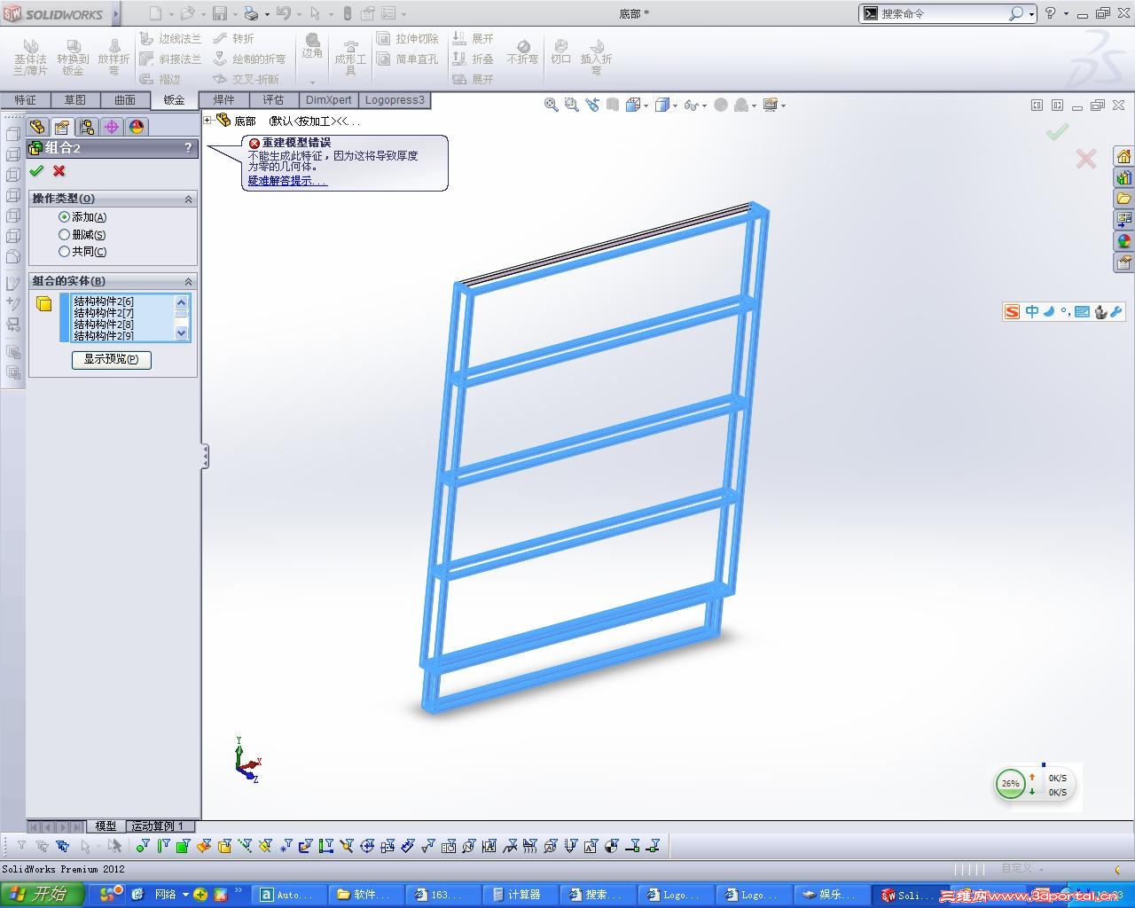

这个框架在焊件合并,总是出现错误,但不知道怎样处理???

发表于 2013-5-7 09:49:48 | 显示全部楼层 来自: 中国湖南长沙
这个代表里面有不是多实体的,或者合并后有部分不能形成实体
