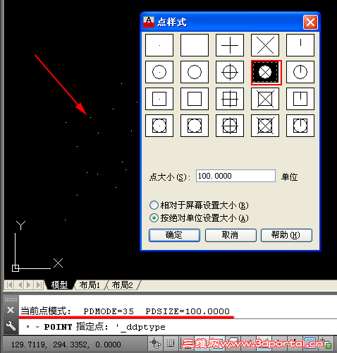

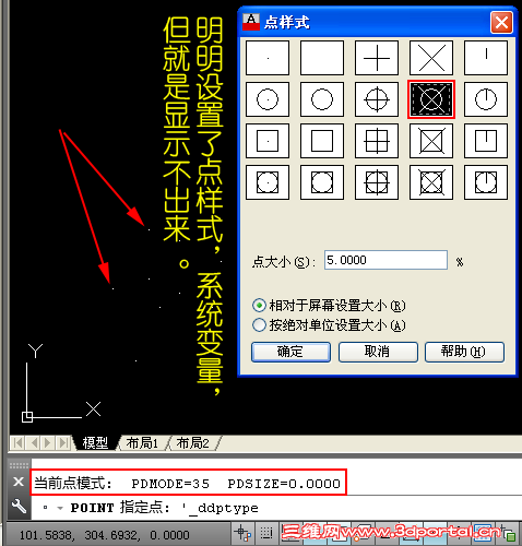

有哪位大神知道什么原因吗?谢谢3 {! W( Q3 B. g3 u& c+ q
发表于 2013-5-6 22:46:42 | 显示全部楼层 来自: 中国广东汕头
点下面的“按绝对单位设置大小”。

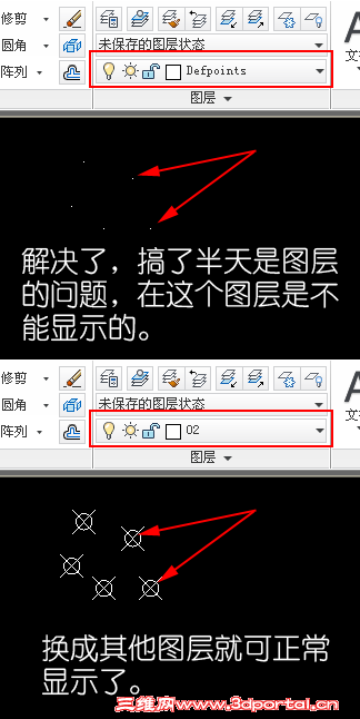

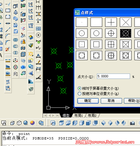

6 D% b* N, n, i) W/ E谢谢唐老师,但这个我早已经试过了,不行。不知是哪出了问题。机子上另外装有08版的,就没问题。真是很奇怪,. n. E' `* u) B# t; i" P% H' J, h% U6 ]
1 Q& e1 W- F% q5 @4 ]6 f" S/ }( X 点样式1.png ( k% R' f3 |  L, }$ D+ w2 h
6 ^3 K3 [/ S$ N  o' I, J 点样式2.png ; l7 s  S1 z; r( W) O- D; ?6 p
发表于 2013-5-7 09:35:30 | 显示全部楼层 来自: 中国北京
不会啊 是不是版本有问题啊 我的2013就没有问题 可以显示啊
