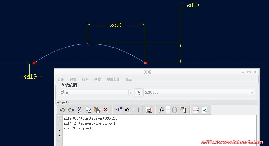

我想做个贝壳 可是利用关系好像错了 不知道错在哪 各位帮个忙看一下 有part下载帮个小忙

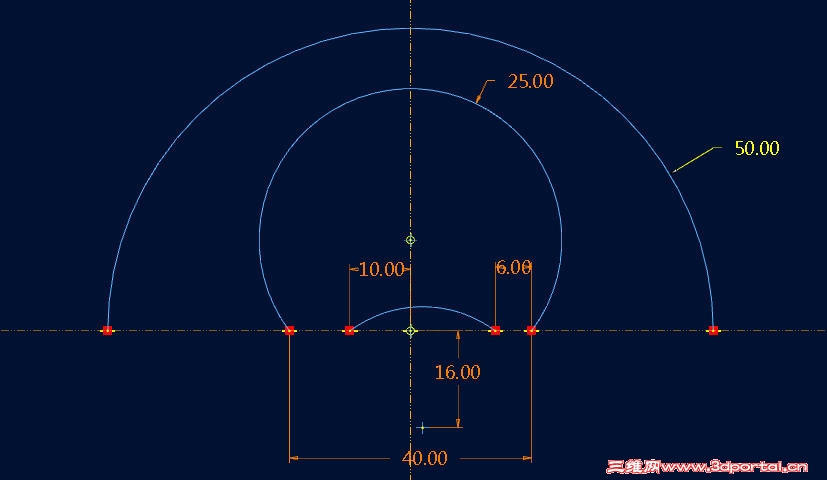

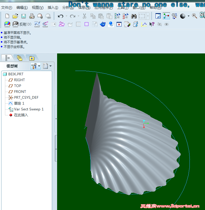

* G5 ]! z0 d2 z' b9 K( i基本思路和方法是没错的,就是轨迹 和定义的关系(其中的一个关系式有更改)以及 变化幅度有点问题, 就是不协调,其实还可以仔细调参数会更像,,

proe果然可变扫强大。。。。
