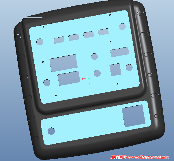

/ s# E1 ^0 q+ D/ B$ p  S+ L2 ~大家帮忙看下我的这个壳子有什么问题没有,马上要打样板了
bn-100a_01.rar
446.61 KB, 下载次数: 11

画得很好啊。" K$ K8 o8 U3 |2 E$ R
但你一个零件,也很难看出啥来。只能大概说一下。不对之处请见谅。
/ F2 n5 L4 e5 Z$ r! i6 A3 z$ ]& M) T, r4 T2 c, f
1、止口,你这个是公止口,还有个母的没看到,考虑过,内止口防内凹的措施么?
" U( M8 X7 ~8 d2 V" B- [7 g- g$ j2、这个零件应该是座之类的东西,螺钉拧上去的,有考虑过其它内部零件的定位及加强壳变形的加强筋么?

谢谢你给的建议,防内凹的措施能说的具体一点么?是不是上下壳交叉着做内止口,就是一半凸起来,一半凹起来

公止口用加强精可以么+ \0 T2 L8 S* h- K/ U8 Q- _
