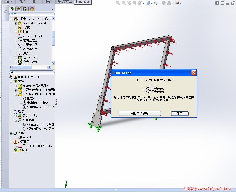

怎么这个分析画不到网格呢??就三个零件而已

是不是,零件有锐角,网格的大小要调的很小。

网格太粗了。另外,50×50的方管壁厚才1?

梁单元与板要定义接触

方管应采用梁单元,大板应采用壳体单元划分网格,不同网格单元之间要定义接解。
