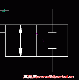

[已答复] 请问这样的动作能否实现?(气动系统)
发表于 2013-5-8 11:44:08 | 显示全部楼层 |阅读模式 来自: 中国福建漳州
QQ截图20130508114056.gif 先谢过了!2 j9 r. v' ~2 R  b  b, g

3 u% A. C1 d1 E8 v" W3 i' h同2位2(4)通换向阀、行程开关(或手动开关)和汽缸、油缸就可以实现要求的动作。导向要求严的话加导轨,位置要求严则要死挡块定位。

 楼主| 发表于 2013-5-8 16:29:14 | 显示全部楼层 来自: 中国福建漳州
tangcarlos3d 发表于 2013-5-8 11:57 static/image/common/back.gif; I# ^7 O& L2 q- \6 l( @# f( H4 V
同2位2通换向阀、行程开关(或手动开关)和汽缸、油缸就可以实现要求的动作。导向要求严的话加导轨,位置要 ...
: F8 E1 G6 G$ |$ z3 K* ~8 k QQ截图20130508162710.gif 是这样的二位二通吗,如何实现上述动作?

楼主要求的是气缸的基本功能,气压推动活塞向右运动,至右端时连杆打开右端进气阀同时关闭左端进气阀,从右端进气,推动活塞向左运动,至左端连杆关闭右端进气阀同时打开左端进气阀,左端进气推动活塞向右运动,如此反复。
 楼主| 发表于 2013-5-9 09:22:23 | 显示全部楼层 来自: 中国福建漳州
gaoyns 发表于 2013-5-9 08:41 static/image/common/back.gif
: }( A& }/ H* m: h6 R' [* l& f楼主要求的是气缸的基本功能,气压推动活塞向右运动,至右端时连杆打开右端进气阀同时关闭左端进气阀,从右 ...
  b  `+ m7 y4 Q气缸向右运动时是靠右端进气;但是向左运动的时候,气缸在这里的相当于缓冲的作用,是有另外一个机构给气缸施加一个力,使气缸向左平缓运动的(向左运动的时候不是靠进气使气缸运动的)。我不知道这样的动作能否实现?

这样也可以,不过右边还需增加一套推杆机构,这样连杆带动的右边开启、关闭的阀就不要了,右边再加一个电动推杆帮活塞杆左移就行了。

气动的还是你原来想的就不说了,电动推杆就是通电后可将气缸的活塞杆推回去,按反向开关就缩回去。这电动推杆市场上有现成的。
