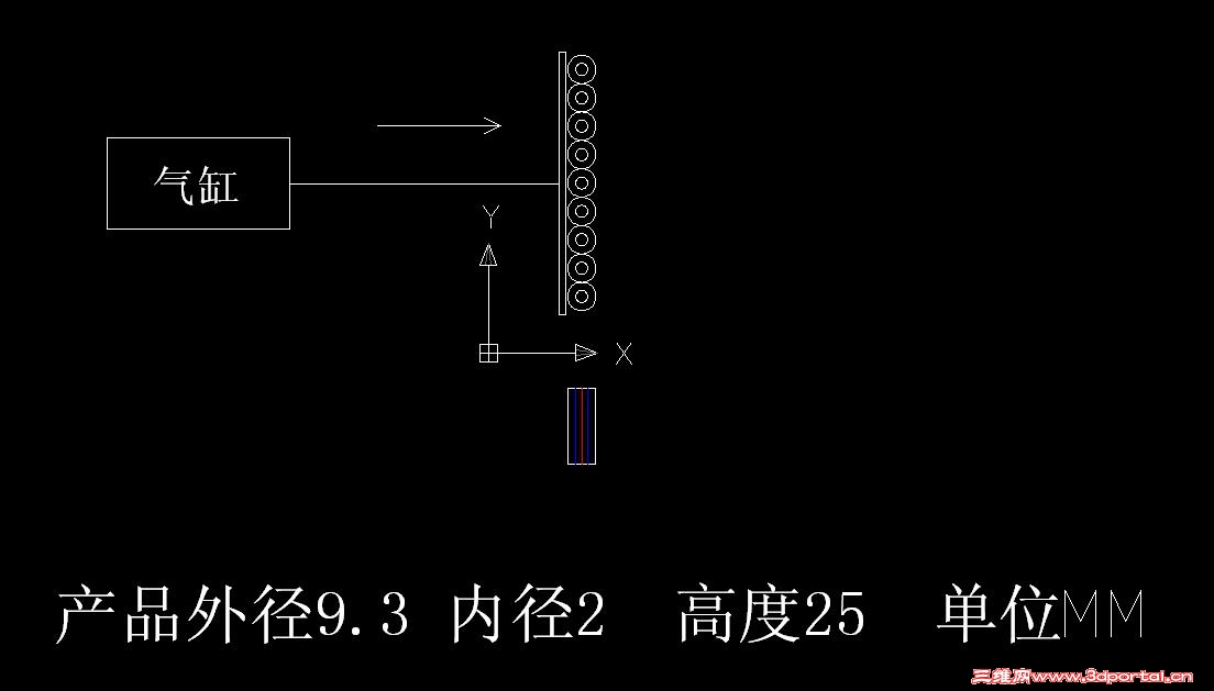

123.JPG 0 n( p7 J0 M7 i5 M4 r9 p$ W
# `" R9 w1 ~0 T3 w( f* {
+ ~& m& U) f  F( x, `) U# A
9 ]- s6 W/ R4 s& i+ ]& V3 U
如上图所示  ,气缸推动产品向前移动,产品会发生向前倾倒,怎么防止,求结构!!% X. D" `; s/ M. k' f

发表于 2013-5-8 20:56:10 | 显示全部楼层 来自: 中国四川成都
产品是什么材质?若是钢件可采用电磁铁推板。
洪哥 + 2 感谢帮助
发表于 2013-5-9 11:54:42 | 显示全部楼层 来自: 中国上海
可以加装导轨!!!!!
洪哥 + 2 详细说说看?谢谢!
发表于 2013-5-9 13:12:34 | 显示全部楼层 来自: 中国江苏无锡
加装护栏,注意汽缸速度,加速度等。
洪哥 + 2 感谢帮助
发表于 2013-5-9 14:22:26 | 显示全部楼层 来自: 中国北京
楼主得说明白重力方向,是沿Y轴负方向还是沿纸面向里。
7 x$ A4 f* y2 F! m" N, M0 n1 x4 ~- i! {, y0 i, g% A; [% c8 V
不管怎样,找个东西夹持一下,到了地方再松开总是可以的。选凸轮之类的试试
洪哥 + 3 感谢帮助
发表于 2013-5-10 07:50:25 | 显示全部楼层 来自: 中国浙江舟山
可以把推板面作成带1/3-1/4的圆弧面,在产品2/3高度处的推板圆弧面上开一个2-3mm小孔,小孔的通到推板的后面用硬一些的管子相连,并用气阀、真空罐连通,需要推时就让气管与真空罐相连,即便是不能完全接触的情况下有真空气的吸力一般不会倒下,到位后释放掉真空,就可以退去推板。仅供参考
