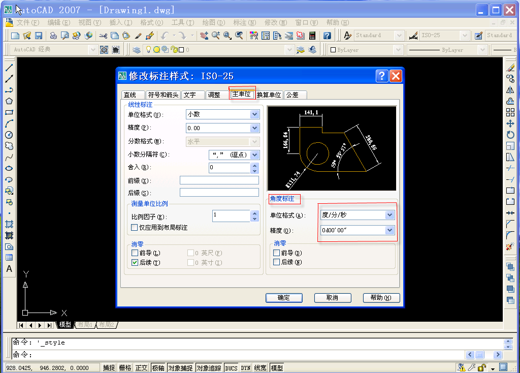

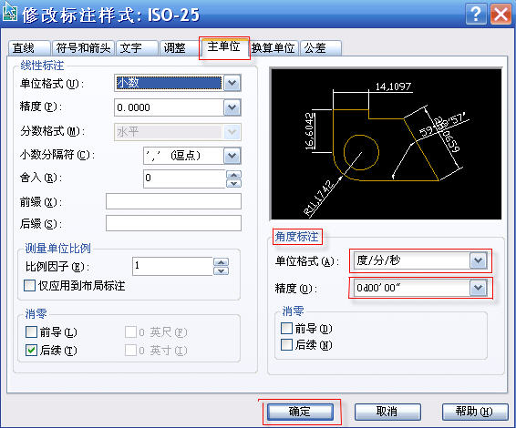

我安装是AutoCAD2006解决方法是:
- h, v+ V) N$ F1 ~6 V8 J: R, [0 v在格式菜单下选择标注样式下的主单位选项卡,在角度标注下选择附图所示的选项,然后确定即可.

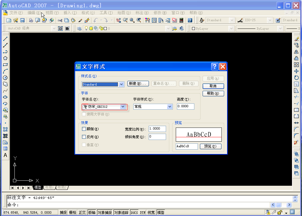

今天我安装了AutoCAD2007版,在默认选项下,角度标注正如你所述,出现了相同的情况,通过修改附图所示的几个选项后,就没问题了。总的看来,出现上述问题主要与文字样式中所选的字体关系密切。请楼主不妨多试几种字体看看。

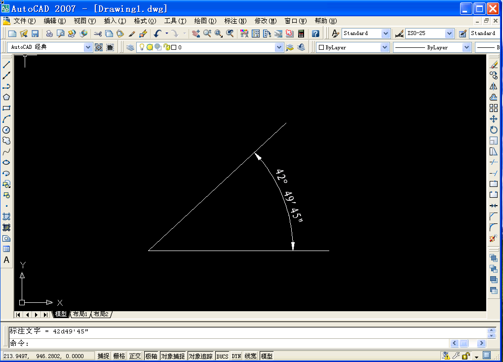

发表于 2006-7-21 22:15:57 | 显示全部楼层 来自: 中国吉林延边朝鲜族自治州
正确显示的截图如下所示
