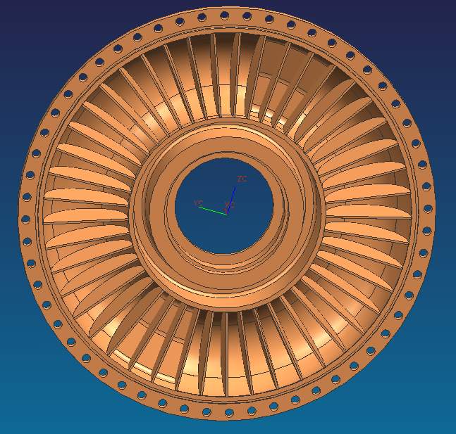

我这里主要生产铸铝件和铸钢件,常常在加工后才发现铸件有铸造缺陷。为了预防铸造缺陷对后续加工的影响,我改选用什么样的探伤机?

超声波探伤或者射线探伤
  d" `  u( y, E( d3 s即UT  或者  RT

 楼主| 发表于 2006-7-20 09:17:44 | 显示全部楼层 来自: 中国辽宁沈阳
那铸铝件呢!可以用涡流探伤吗?

 楼主| 发表于 2006-7-20 09:54:21 | 显示全部楼层 来自: 中国辽宁沈阳
就像这种零件!
发表于 2006-7-20 10:04:24 | 显示全部楼层 来自: 中国江苏苏州
我觉得射线探伤比较好
发表于 2006-7-20 12:20:06 | 显示全部楼层 来自: 中国江苏无锡
选射线探伤吧,量大了最好。超声波和磁粉都不合适

 楼主| 发表于 2006-7-21 08:26:10 | 显示全部楼层 来自: 中国辽宁沈阳
听说超声探伤只能探测到某一部位有问题,具体什么问题显示不清,是这样吗?
发表于 2006-7-26 22:47:10 | 显示全部楼层 来自: 中国上海
如果是精密的件,可以用工业CT,不过很贵啊
