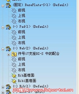

发表于 2013-5-9 10:26:04 | 显示全部楼层 |阅读模式 来自: 中国甘肃兰州
9 n4 M  \+ I- p7 V$ D) e不知在哪里设置,每次打开装配体文件轻化状态,需要操作还原操作步骤,太麻烦了。3 v2 M: _# ]3 E* |9 E0 r' ^
想了半天也不知原因何在。
- G: o" Z8 p) E+ A! z问:各位是否碰到此问题。2 r' c1 F& o) P9 B# S

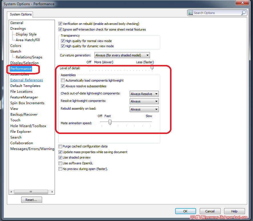

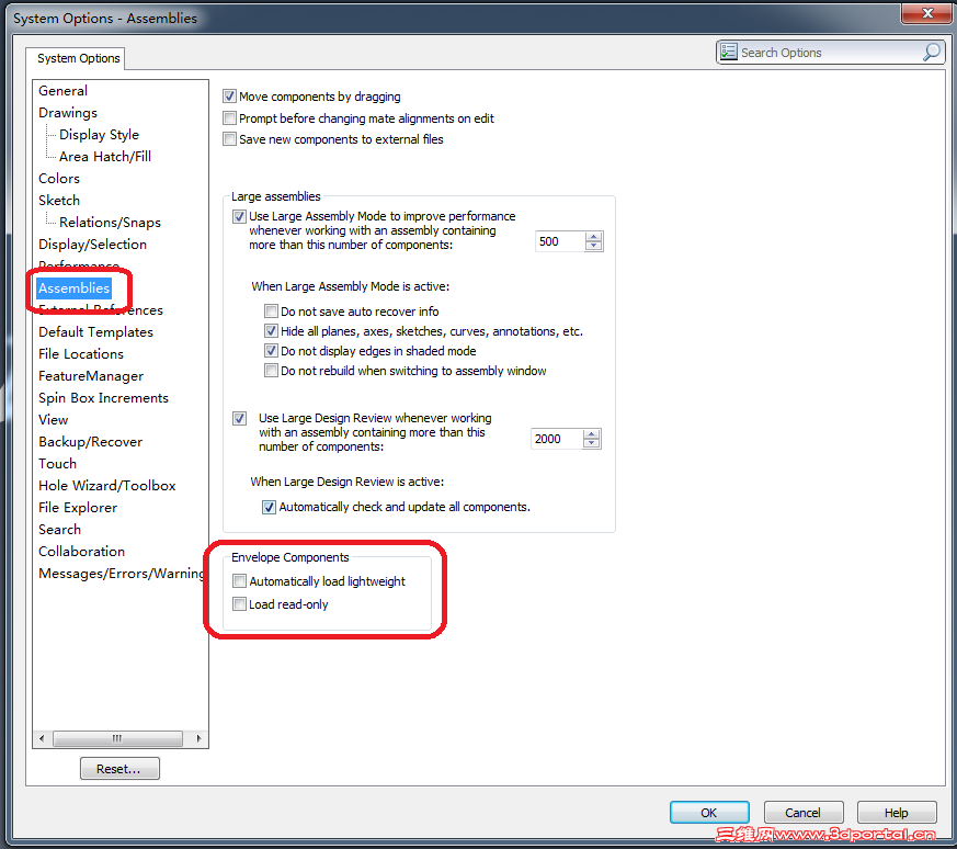

看一下这个
发表于 2013-5-9 10:37:51 | 显示全部楼层 来自: 中国辽宁盘锦
两处可以设置7 f2 |% Q, f# U1 @0 c# ~- z5 m8 Y

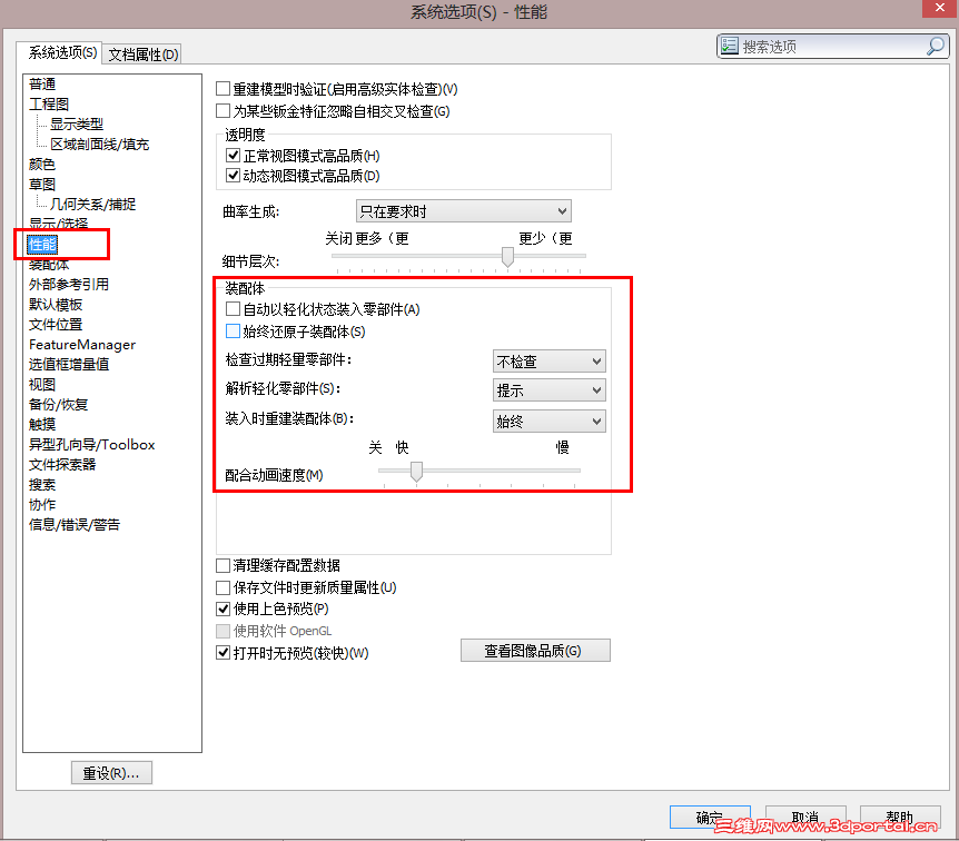

发表于 2013-5-9 10:49:02 | 显示全部楼层 来自: 中国浙江杭州
阿帕奇 发表于 2013-5-9 10:37 static/image/common/back.gif
9 J, E* ?; m( w两处可以设置
4 t& |8 j) S6 O2 u; Tsw2012打开装配体时,有选项可选还原
发表于 2013-5-9 10:52:30 | 显示全部楼层 来自: 中国辽宁盘锦
pgp_863 发表于 2013-5-9 10:49 static/image/common/back.gif0 v. m+ ^, o. @
( E* l1 @; `2 W3 t! R

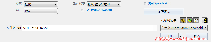

发表于 2013-5-9 11:08:34 | 显示全部楼层 来自: 中国浙江温州
阿帕奇 发表于 2013-5-9 10:52 static/image/common/back.gif
# J0 p8 m0 a+ ]; l4 W9 g  ?) ?你指的是不是在左侧历程树里右键点选全部解出?
- o3 _) y; c  P- U* o  Z6 c他 应该说的是 点“打开”  后的弹出窗口里的 模式下 有选择: w3 n# c" t3 t( R: v
阿帕奇 + 3 哦!!!
