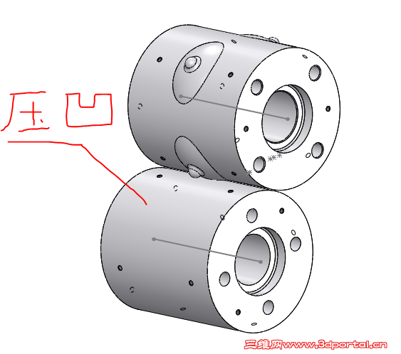

这个对辊的轴,如何把凹点做出来,还能正好啮合呢?& d% i* Q. w' {  j) T2 B
 楼主| 发表于 2013-5-9 15:35:45 | 显示全部楼层 来自: 中国山东潍坊
这个相当有难度,谁有好的方法?2013的模型,谁来挑战一下,呵呵

发表于 2013-5-9 16:58:40 | 显示全部楼层 来自: 中国河北保定
计算一下周长或者用方程式控制,应该很简单吧
发表于 2013-5-9 18:12:04 | 显示全部楼层 来自: 中国上海
用压凹特征能实现。

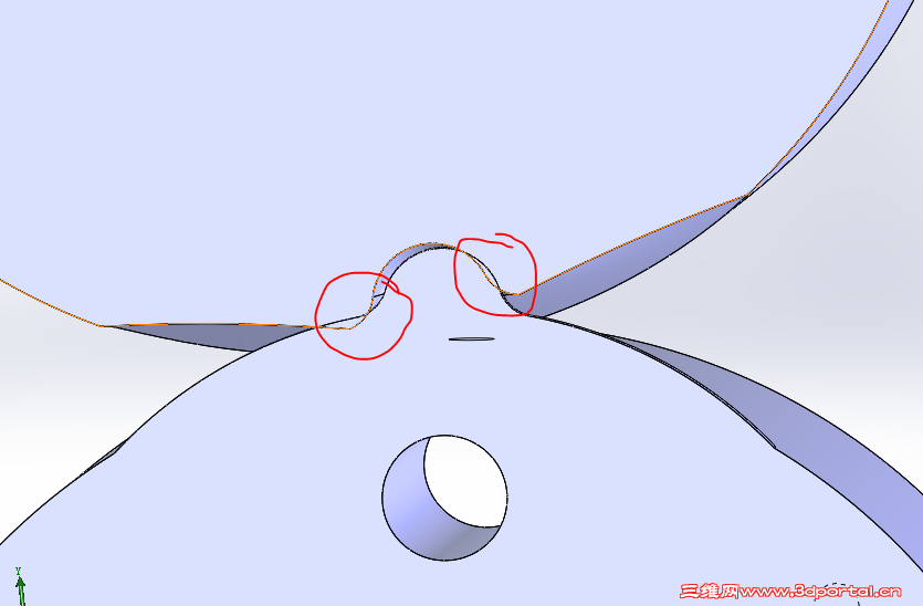

发表于 2013-5-9 18:57:54 | 显示全部楼层 来自: 中国山东烟台
不知道是不是这个样子. P* k* a: L% v, J8 J9 ~- e- C

 楼主| 发表于 2013-5-9 19:37:19 | 显示全部楼层 来自: 中国山东潍坊
chensulon 发表于 2013-5-9 18:12 static/image/common/back.gif  W) L5 H9 H$ R! ^- Z* ^+ S
用压凹特征能实现。
' p0 m" K, K3 g, u- l% a压凹特征是不可以,两个辊轴要相对旋转,不是简单压凹能处理的
 楼主| 发表于 2013-5-9 19:52:15 | 显示全部楼层 来自: 中国山东潍坊
txz1314 发表于 2013-5-9 18:57 static/image/common/back.gif, S3 r  W8 O8 u) {: P: u$ Y6 t$ N
不知道是不是这个样子
  {* l4 L6 Z) y不是这样子的啊,旋转之后有干涉的

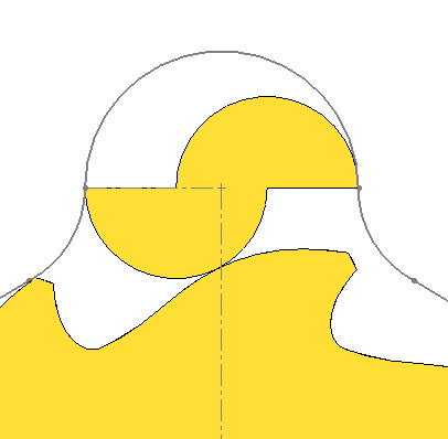

 楼主| 发表于 2013-5-9 20:03:01 | 显示全部楼层 来自: 中国山东潍坊
这种啮合曲线
* Z# R1 P% x: g! }: ?

发表于 2013-5-10 00:54:58 | 显示全部楼层 来自: 中国河南郑州
是求共轭曲面
 楼主| 发表于 2013-5-10 15:22:03 | 显示全部楼层 来自: 中国山东潍坊
寂静天花板 发表于 2013-5-10 07:07 static/image/common/back.gif6 L* u7 P7 y4 _
这是设计啮合点,就没必要想什么捷径,想让SW替你求解,这是你自己用设计计算方法设计出另一部分来,然后用 ...
* h: G8 {5 l) V$ k$ j看来还是的老老实实的去看书研究啊。实际中加工简单的问题,做起来未必简单啊,谢谢啦
