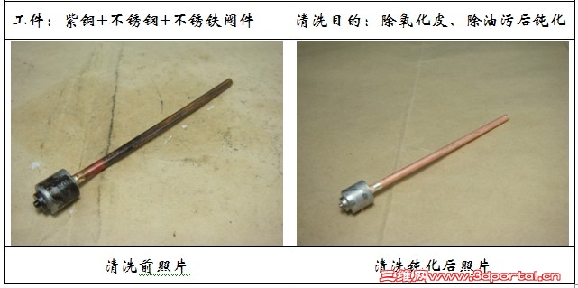

如果我们有一个新项目或新产品:不锈钢+紫铜、紫铜+黄铜、紫铜+紫铜焊接工件,那么在工艺上,一定会遇到焊接之后除氧化的清洗问题。根据目前的清洗工艺,我们有如下几种选择:
外协清洗:我们不想投资,也不想有那么多的烦心事,那么最简单的做法,就是委托电镀厂或酸洗厂帮您做清洗。但是提醒您的是,一定要将您的清洗要求在合同中说明清楚。打个比方吧,您的工件出口欧洲或美国,他们对环境要求比较严格,禁止使用酸洗,那么我们就需要寻找替代酸洗的飘洁环保清洗剂。另外,外协的产品,清洗质量很难保证持续的稳定,清洗不到位的工件必然对整个产品造成质量上的隐患,比如锈蚀门事件,就是因车门的锈蚀让民众对整辆车的品质产生怀疑,这也是做品牌企业最忌讳的事情。
酸洗:是目前最传统的工艺,因为强酸单价很低,腐蚀性超强而使用非常普遍。但是新增项目,如果要通过环评审核,酸洗是很难通过的;而且不锈钢和紫铜很难兼容清洗,造成酸洗后紫铜管的内壁有黑色的残迹;酸洗工艺很难控制,经常是过腐蚀造成工件尺寸上的变化,以及最昂贵铜的不必要的损耗,同时废水中铜离子的处理问题,搞不好就是水的污染、土壤的污染。正因为酸洗有这么多危害和落后的方面,终将是被淘汰的工艺。
一般酸性清洗:这种清洗剂是强酸的改良品,降低了强酸的使用量,增加了缓蚀剂或使用弱酸,尽管危害降低了,但是还是有毒有害腐蚀性强的物质。这种清洗需要配有超声波设备,但是腐蚀性物质对清洗槽体腐蚀性特别大,不锈钢板两年不到就会“千疮百孔”。超声波设备使用寿命大大降低,工厂制造成本随之提高。
飘洁环保清洗技术:使用无毒无害、无腐蚀性的环保清洗剂,并根据工件的情况,充分利用飘洁环保清洗剂、清洗设备、清洗工艺之间协同作用,将清洗效能发挥到极致。既满足工件的清洗要求,又实现清洗过程的环保、安全和高效。飘洁环保清洗剂非易燃易爆品、非危险品,使用过程中也不会挥发出有毒有害的气体,获得中国环保产品认证和欧盟认可,可顺利通过环评审核;飘洁环保清洗剂没有腐蚀性,不会腐蚀工件,不改变工件尺寸;同样也不会腐蚀不锈钢清洗槽,超声波清洗线使用寿命可达十多年以上;可同时兼容紫铜和不锈钢两种材质的清洗;具有生物降解性,不影响废水COD指标。让我们看看飘洁环保清洗技术处理的工件效果图:
4 T$ W4 c- F3 h: Z) O 除氧化皮除油污钝化11.jpg
