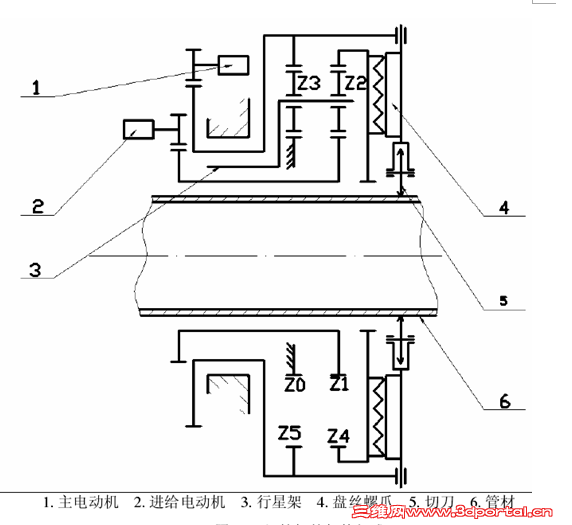

[已答复] 这个机构简图上的盘丝螺爪的零件图怎么画啊?请高手指点一下啊!
发表于 2013-5-9 17:27:36 | 显示全部楼层 |阅读模式 来自: 中国安徽亳州
真心没见过盘丝螺爪,在网上也找不到 ,恳请高手指教一二啊!谢谢了啊!

一般机床上的卡盘上都用的盘丝螺旋。卡盘的齿盘和卡爪有相互啮合的螺旋槽,这种卡爪应该就是盘丝卡爪。

请问楼主,这种是割管子机构吗,
发表于 2013-5-20 13:49:42 | 显示全部楼层 来自: 中国浙江台州
楼主有装配图吗,我也在找这个
发表于 2013-5-20 15:46:01 来自手机 | 显示全部楼层 来自: 中国湖北黄冈
用阿基米德螺旋线方程画。
