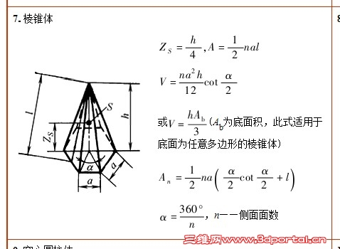

请各位帮忙看一下,我的理解是不是正确的。

! T& B) }0 n5 [7 h- K7 X7 \) {# Y* r帮你贴个图。

1 p1 B. h3 T. l具体没验证楼主公式,用画图软件画了个,楼主可以验证下....
! P6 r2 ?+ U, m/ v, G7 J: x1 Y53°是A,46°是B

% V  u9 D: q+ j经过计算,按我理解的公式算,和你的角度值是一样的。谢谢你,我想应该是正确算法了。

4 P( q' N9 ?9 P! z. S帮你贴个图。
& S  t8 R! t" L+ ?8 ^+ n, m1 S
谢谢贴图,谢谢!
