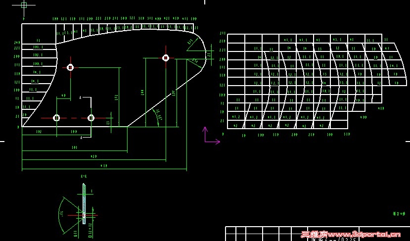

这是一种铧式犁犁体曲面的标准画法,如何将这种2维图转化为三维图!求教!

发表于 2013-5-14 13:59:12 | 显示全部楼层 来自: 中国辽宁盘锦
按点连线,再柔顺,剩下的就是扫描的应用了

. V1 N. V( o- j1 s. V/ Y. b谢谢你的指点,可是我不太懂,主视图是展开图,他的实际样子是扭转的,不知道你见过犁体曲面没有,我形容不出来,扫描我试过了,不行!

8 C: i/ j" w# d; c  A3 F4 z  T可能是我说错了,sw叫放样

本帖最后由 ffda 于 2013-5-19 12:01 编辑 ( m0 M+ i; r' X( G* C
$ y) q* e6 N' q6 `典型的犁体曲面,应该用到曲面中的边界曲面或是填充曲面功能,你只要用“通过XYZ点有曲线”功能作出边界曲线,一切都OK了~+ U& G  \; B7 s
再有,就是采用截面放样,也可达到要求。

典型的犁体曲面,应该用到曲面中的边界曲面或是填充曲面功能,你只要用“通过XYZ点有曲线”功能作出边界曲线 ...

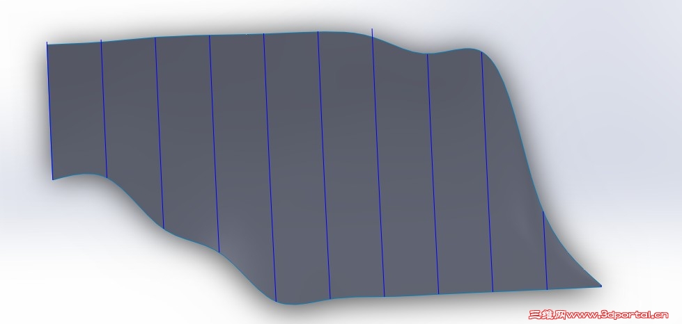

 楼主| 发表于 2013-5-31 12:48:25 | 显示全部楼层 来自: 中国新疆石河子
3QQAA 发表于 2013-5-30 11:24 static/image/common/back.gif! S8 r4 x9 A( W3 ~' X: q7 D( f# R
谢谢指点,我试试!你说的“XYZ”
' G" q2 U& F; A* s& N. O' E用"XYZ"做出来的曲面是这样的,边界是怎么修改啊!底边和上面应该是直线,还有就是这个曲面不能加厚啊!
