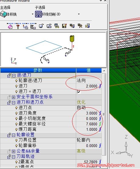

本人自学cimatron E,之前有些基础(上学时学的就是cimatron),长时间不用,快是不起来了。& p9 y. u# [2 q( k
言归正传。在用传统铣削策略的时候,会遇到 轮廓进刀,进刀退刀点。7 W  u  _5 i3 b5 _3 U$ G
如图 11.jpg 上图中,哪一项是说的z方向进刀的参数,哪个是水平进给的参数,我有的时候明白,有的时候糊涂。请指教。& q& M/ K% @% D# T
在轮廓进/退刀  这组参数里,我挨着试过各种设置,法向的时候这个进刀 2.000指的是哪段距离?3 g( T1 ~& k* G+ e" y8 M" P

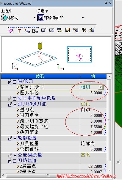

我选择切向的时候,铣削从外向里,进刀的时候却没有切向进。做出来的刀路奇形怪状。希望能得到各位前辈的指点迷津。

 楼主| 发表于 2013-5-12 22:08:48 | 显示全部楼层 来自: 中国山东济南
就这个零件,实现从外向里,切入进刀,环切。参数如何设置。( w$ w, q/ c# Y, K+ }5 o9 ^  I& k

发表于 2013-5-20 19:32:34 | 显示全部楼层 来自: 中国江苏镇江
法向2mm是指水平方向,从变为进给速度开始到切到工件距离为2mm。进刀点,进刀角度...是Z轴方向。相切8mm是指进刀圆弧半径为8mm,水平方向。* J# M$ |6 I5 Q3 `' \# {, P7 t! i
